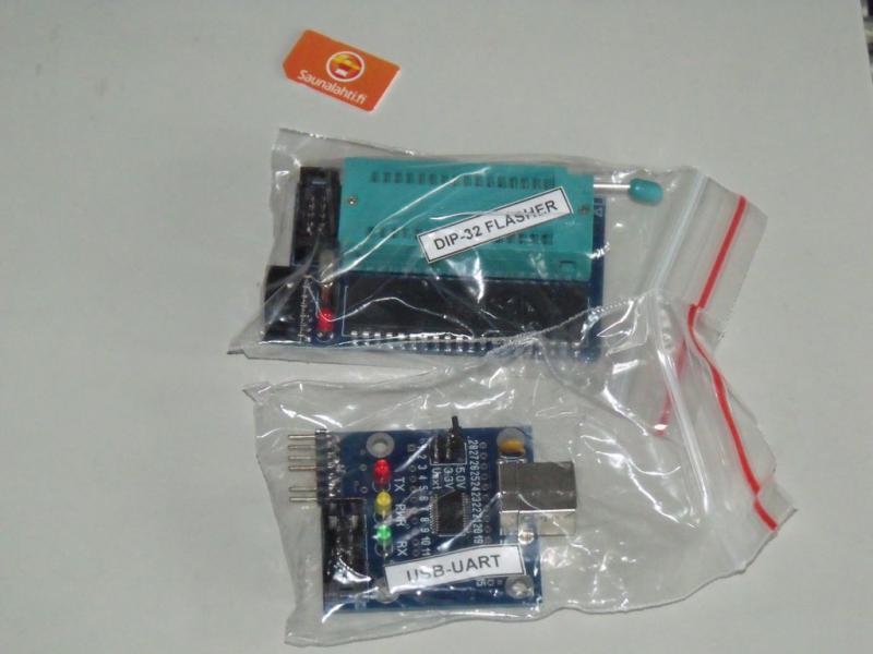

Нашел в закромах ZXkit-006 это который DIP-32 Flasher.
Единственное но это не проф программатор а вроде как переделанный из наработок умельца-разработчика с форума, и пока не знаю совместимость с 2764. А о защите я читал еще в группах yahoo, там когда-то пытались считать, году в 2009 и ничего у них не вышло.
Мои тесты ----
УФ HN482764G -не читается
УФ NM27C128Q -не читается
УФ HN4827128G-25 -не читается
eeprom Winbond W27c512-45Z - читается
eeprom AT27C512R - читается

Это причуды именно этого программатора DIP 32 flasher
Quote:
Originally Posted by fifan View Post
Полностью все зарубежные 27*** читаются и пишутся, но необходимо перепрошить процессор вот этим и программу загрузить. Неудобно выглядит процесс записи. Я отгибаю ножку программирования, подаю на неё плюс, на общий микрухи минус от блока питания. Шил несколько раз 27512, по одной 2716 и 27128. Сейчас хочу переделать печатку под выставления перемычками ножек для программирования и подачи внешнего питания. Отгибать ножки уже не нужно будет. Если ещё автор (Ewgeny7) исходники предоставит, то можно будет немного переделать саму программу.
fifan Абсолютно прав.
Я находил этот пост но не думал что надо еще и прошивать mega8515 на другую прошивку
В windows 7 - 64bit какие-то проблемы, пришлось собрать древний комп с windows xp, прошил этой прошивкой.
В итоге все микросхемы сдампил.
Теперь стоит другой вопрос, я нашел перезаписываемую W27c512-45z, пытаюсь ее прошить, но ничего не получается. Прошивка для УФ EPROM делает вид что записывает но на самом деле ничего не происходит, считываются FF.
Вернул прошивку от версии 0.17 так что в шапке - микросхема вообще не записывается
Writing 00000 trying:10
WRITE ERROR!
МС вроде новая, да и читается, но не пишется, других под рукой пока нету для тестов.
