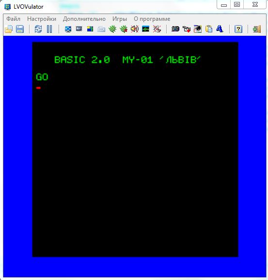

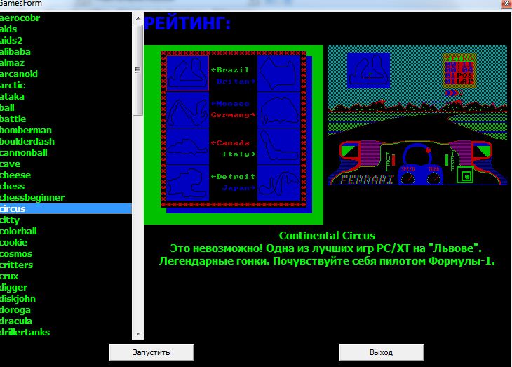

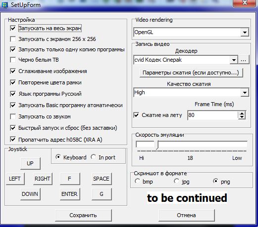

    Представляю вашему вниманию, эмулятор персонального компьютера ПК ЛЬВОВ-01 (название незамысловатое LVOVulator)
    Пишется в свободное от работы время и чисто как хобби.
    На данный момент реализовано следующее:
    Эмуляция процессора, клавы, видео и частично звука (очень плёхо)
    Графика GDI и OpenGL (в дальнейшем DirectX3D)(смена режима пока только при перезагрузке)
    Загрузка LVT(бинарники и бейсик), оверлеи, SAV
    Сохранение в SAV
    MRU list

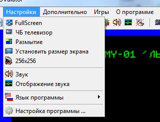

    FullScreen, Черно белый телевизор (настальжи), Сглаживание, Индикатор звука
    Русский и английский язык
    Работа с Джойстиком
    Скриншоты JPG,PNG,BMP
    Запись Видео с экрана (пока в GDI mode)
    Знакогенератор (редактируемый, сохраняемый и подгружаемый)

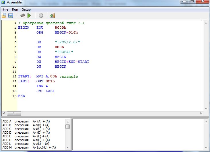

    Редактор ассемблера, с возможностью запуска в эмуляторе.
    Работа с буфером обмена (возможность вставки текста в эмулятор)

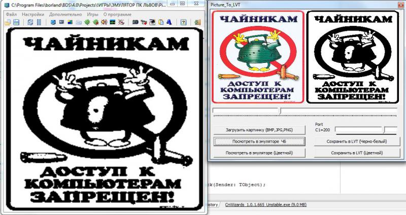

    Режим преобразования картинки JPG,PNG,BMP в формат LVT, для просмотра в эмуляторе !
    Запись всей текстовой информации с экрана в лог.

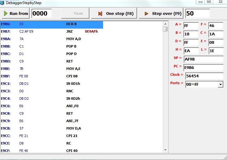

    Дебагеры (два: один память, регистры, поиск - второй пошаговый)
    Возможность скачки с сайта http://lvovpc.ho.ua/games/
    Вроде все пока … разработка идет !!!
ID:	43668   Нажмите на изображение для увеличения.
ID:	43669   Нажмите на изображение для увеличения.

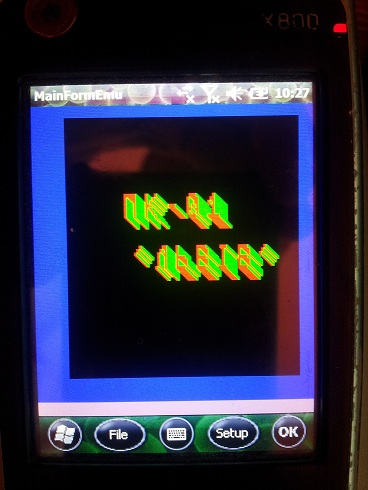

    Из указанной ветки форума понял, что эмулятор пишется на Дельфи, то есть жёстко привязан к Windows. Нет ли желания попробовать доработать его до возможности компиляции исходников под Lazarus'ом? Ведь даже Total Commander ухитрились с Дельфи на Lazarus перенести.
    В самом начале написания эмуля, когда проявится первый вывод на экран и загрузка файлов,я как раз с помощью Lazarusa портировал его на windows mobile 6.5
    на самом деле , чтобы сейчас его переделать под лазарь , нужно перепиливать кучу кода (на самом деле там много отличий) ... но вообще это реально (в будующем )!
    Пока только wine
ID:	43703   Нажмите на изображение для увеличения.
