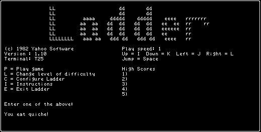

    Во времена оны на Корвете бродили две игрушки в текстовом режиме, из далеких времен CP/M
    Catchum - PacMan
    Ladder - бегалка прыгалка, из нее в итоге на корвете сделали Jamper, это и есть Ladder но в граф режиме.
    но они были расчитаны на экран 80x25, и на 64x16 явно не влазили ...
    потом появились "драйвера" 25.com и 32.com
    которые делали 6 пиксельный экаран 83x25 или 83x32
    и как-то даже пробежали правильно сконфигуренные Ladder и Catchum
    но убежали они ....
    в теме рядом, Максагор недавно выложил конфигураторы для них, и я решил воскресить эти игры.
    Запустил конфигуратор, он хочет управляющи коды, стандартные корветовские не сработали
    взял иду и полез смотреть эти "драйвера", оказалось интересно, но про это позже
    в общем такое впечатление что "драйвер" делался под эти игрушки
    ибо из управляющи кодов у него ТОЛЬКО
    CR,LF,BS,BEEP,
    Inversion On,Inversion OFF (криво работающие) (но забавно реализованые) (ESC 'a', ESC 'b')
    Cursor On, Cursor OFF (ESC ':', ESC ';')
    CLS - 0x1A
    GOTOXY (ESC '=' ROW+0x20,Column+0x20) или ESC 'T'
    и всё
    но этим играм больше и не надо, только CLS & GOTOXY
    в аттачи образ диска
    сначала надо запустить 25.com
    потом catchum или ladder
    32.com я не включил, ибо как не странно оно глючит.

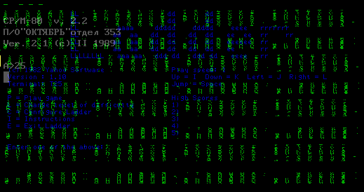

    забавное про "драйвера"
    работает он не шибко быстро, особенно скрол экрана, но к сожалению выхода то и нет особого,
    ибо это не просто LDIR области,
    сначала надо "стереть" то место куда будет скопирована другая строка
    а только потом ее записать
    в результате скролл экрана выливается в 16k+16k записи и 16к чтений
    на самом деле чуть меньше, но не суть важно тут, всё равно дофига.
    это полные версии биосов, а не драйвера в прямом смысле
    стандартный биос ходит в ПЗУ для вывода символа, а этот сам рисует
    что они выкинули - не смотрел, но можно кое что выкинуть, там кода не шибко много.
    самое главное, где держать знакогенератор, это уже существенно
    2к как минимум (256*8 = 2048), в памяти его нет ...
    вот как это выглядит на экране
    а вот что на самом деле в видеопамяти
    один слой (синий) - это то что на экране
    остальные слои выключены, тут это АЦЗУ (текстовые экран) и второй слой
    а во втором слое и лежит 4 копии знакогенератора
    4 - потому что фонт 6 битный, и для быстрого вывода он сдвинут
    в нужное место,
    и каждый байт знакогенератора занимает 2 для скорости.
    плюс в первых 8 байтах еще хранится 4 "маски"
    он используется для вывода курсора и для стерания (там нужны 1 в тех битах которые стирать)
          00000000 11111111
    4000: 111111.. ........
    4002: ......11 1111....
    4004: 11...... ....1111
    4008: ..111111 ........
    это небольшая оптимизация, ибо в теории должно быть так
    00000000 11111111 22222222
    111111.. ........ ........
    ......11 1111.... ........
    ........ ....1111 11......
    ........ ........ ..111111
    в итоге сам вывод - достаточно быстрый, особенно если отключить курсор
    сами .com файлы, программируют LUT, готовят эти 4 фонта
    перегружают биос и выходят.
    разница в 25.com и 32.com почти только в 25 y*10, в 32- y*8
    фонты то одни
    есть еще мелкие отличия и баги, но это уже мелочи.
ID:	43986   Нажмите на изображение для увеличения.
