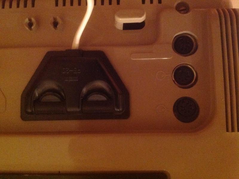

    Всем привет!
    Был в детстве спектрум (и еще бк), играл в него, писал программы и тд..
    Ах, столько было счастья)) купил разом 20 с лишним кассет с играми - прощай летние каникулы в 5 классе))
    И вот сейчас, мучимый ностальгией, получил в подарок от жены на нг
    Оригинальный ZX spectrum +2 128k
    Монитор электроника 32 ВТЦ 101
    Все бы хорошо, но не оказалось в подарке кабеля, соединяющего спектрум и этот монитор.
    Специалисты, помогите пожалуйста!! Уж очень хочется подключить! Где бы взять такой кабель? Оооооочень нужно))
    На мониторе есть три входа:
    На компьютере есть гнездо RGB (8 pin наверное) и обычный тюльпан TV
    Подскажите, пожалуйста, что делать??)
    Спасибо!

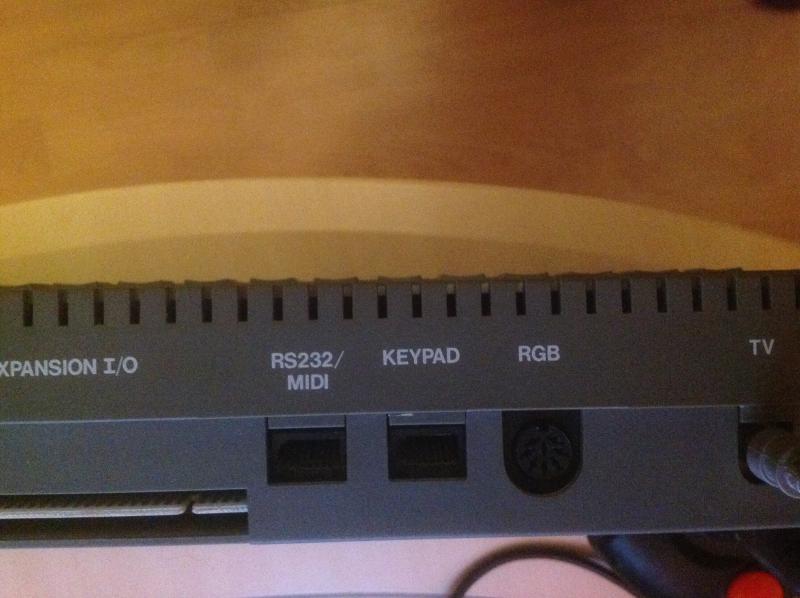

    08.01.2014
    По умолчанию RGB
    Вот гнездо RGB
    Там, где пятиконтактное гнездо, должна быть "стандартная" распиновка: 2-общий, 1-видео, 3,4,5 - RBG (точную последовательность не помню). Схема, тут.
    Последний раз редактировалось null_device; 08.01.2014 в 21:17.

    Распиновка видеоразьема на спектруме:
    ---------- Post added at 01:23 ---------- Previous post was at 01:20 ----------
    Где достать не в курсе. Думаю, проще сделать переходник самому. Правда, мне кажется, с вилкой для спектрума возникнут сложности - больно нестандартный разьем.
    есть такая фирма www.brownbear.ru там эти разъёмы были.
    (только я всегда их путаю, угол между штырьками)
    http://www.brownbear.ru/goods/2379.html
    http://www.brownbear.ru/goods/2378.html
    главная опасность для самостоятельных экспериментов +12в на разъёме (можно пожечь входную цепь в мониторе) перепутав контакты.
    Drovocek, попробуй попросить Дмитрия http://zx.pk.ru/member.php?u=7537 он многим в Москве помог
    и скорее всего придётся помудрить с аудиоВходом (для загрузки софта с wav/mp3)
    Последний раз редактировалось goodboy; 08.01.2014 в 21:43.

    Попробуйте для начала подключить комп к телевизору через антенный вход, 36 канал. Два изделия, которым скоро 30 - надо убедиться в работоспособности хотя бы одного из них.
    08.01.2014
    haywire, к телеку подключил)
    Работает, изображение правда не очень четкое.
    ---------- Post added at 00:16 ---------- Previous post was at 00:13 ----------
    Ну и монитор конечно включал - вроде показывает))
