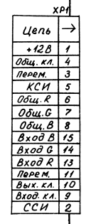

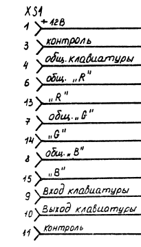

подарили новый монитор Электроника МС6106.08. Шнур питания я от IBM воткну, а вот шнура видео нет. Кто знает схему разъемов и что значит КЛАВИАТУРА?
Сам монитор вот:
Разъема втыкания нет... Даже не знаю какой он...
Но все равно мне надо знать где синхра 1,2,3, эржыби, земля...
Схема ААА не поможет, лучше:

http://zx.pk.ru/showthread.php?t=20577

Но если я правильно понимаю, то он требует цифровых TTL уровней. Не знаю как у профи, но у моего Дуэта 48K они ессно аналоговые. Видео можно попробовать завести на ССИ, но скорее всего не захавает. Соответственно ССИ и КСИ тоже надо брать где-то из спека прям с платы.

Quote:
нет, обычный аналоговый сигнал. с разъема видео профика все сигналы есть. даже кадровая отдельно есть для избранных.

AAA, подключай феникс через разъём где у тебя палкодер.
снимай цвета RGB,общий и две синхры кадровую и строчную (кси/сси-vsync/hsync)

Quote:
В детсве у меня был прям такой же монитор и к нему был подключен профи и работал великолепно
---------- Post added at 23:18 ---------- Previous post was at 23:17 ----------
Quote:
Это я то же сделаю попозже. но сначала надо для Профи спаять. Феникс у меня и отЛСД работает
