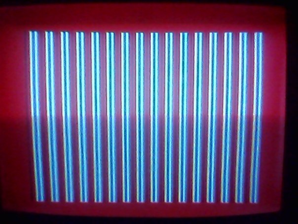

    В общем, попала в руки голая плата. Решил проверить - питание +5В взял с компьютерного БП, подпаял видеовыход. Включил... Хм... Экран был заполнен хаотическим набором точек, непонятных символов с различными атрибутами. Цвет бордюра периодически менялся. Вытащил ПЗУ - картинка стала статичной. Единственное, иногда, при включении, цвет бордюра был черным, а красный цвет на экране отсутствовал вовсе. В остальном картинка стабильна. Обрывов вроде нет, детали, внешне, все на месте.
    Опыта у меня в ремонте таких компов нет, так что толкните, пожалуйста, в нужную сторону.

    Zidane, есть ли у Вас нормальная схема KAY-128? Здесь на форуме схему выкладывали, но качество её отвратное. Читать по ней тяжеловато. Судя по картинке, проц работает. надо для начала прозвонить шину данных процессора относительно GND и +5В на одинаковое сопротивление. также шину адреса, возможно кз где-то. что есть из инструмента? осцил например?

    Из всего только мозг и мультиметр с паяльником. О птичках, есть ли список всех сигналов, которые могут охарактеризовать поведение "рабочего" ZX? Ну я в смысле собрать простенький логический пробник на ТТЛ и светодиодах.

    ок, прозвоните биты шины данных друг относительно друга + каждый относительно +5В и GND, также и биты шины адреса прямо на процессоре. есть ли возможность прошить тестовое пзу? если проц работает, то можно начать с него. вот сборки под разные микросхемы ПЗУ - http://zx-pk.ru/showpost.php?p=633395&postcount=7.

    возможен загиб ножек деталей и замыкание с соседними, со стороны пайки.
    замерьте точно напряжение +5в.
    бывает при питании чуть меньше 5в спек не работает.
