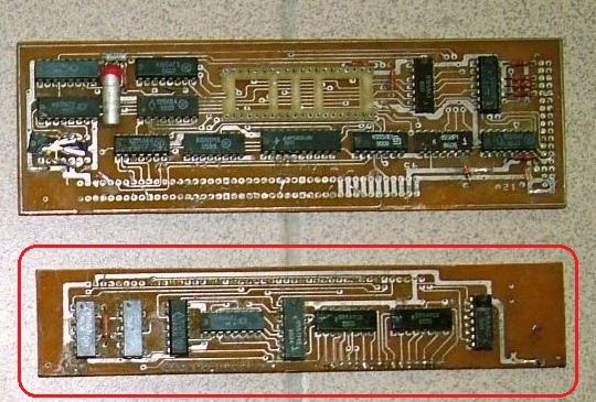

    Доброго дня!
    Как-то поздно обратил я внимание на этот, безусловно замечательный ПК.
    Но лучше поздно, чем никогда!
    В общем купил в барахолке у основателя Волгоградского музея компьютеров, Эдуарда Растокина несколько платок и клаву Вектора в "Волжском" варианте исполнения.
    https://picasaweb.google.com/1114940...558663/222014#
    Сейчас готовлюсь восстановить этот ПК, дело не быстрое, но готовиться-то никто не мешает.
    Понемногу читаю форумы, но так и не понял, есть вобще схемы и описания на этот вариант Вектора?
    Поделитесь у кого есть.
    Собственно нужны схемы на сам ПК, квазидиск что на фото и помощь в опознании и розыске схемки на плату выделенную на фотке.
    К сожалению качество фоток оставляет желать, но других пока нет. Как получу платы сделаю фотки получше.
    Схема имхо у всех Векторов (кроме 06Ц.02) родная кишинёвская, вот например, самая хорошая по качеству:
    http://asdasd.rpg.fi/~svo/scalar/ware/514/
    На фото сверху плата контроллера дисковода, а снизу половинка от квазидиска. У меня такая была, там хитрый бутерброд из 3 плат перемычками делается для полного фарша!
    Спасибо, а то схемы выкачал уже все что есть, но пока не сравнивал.
    По КНГМД я уже понял, но вот схема именно под этот вариант пока не пролетала. В Вектор-ЮЗЕР была схемка КНГМД "облегченная версия Кишиневской схемы" (№-15), но пока по деталям не сравнивал.
    А будерброд этот страшный из каких плат собирался, понятно что платка с РУ5, потом эта маленькая платка, а третья, КНГМД?
    Если так, то действительно страшная конструкция получается.
    Уже подумывал из Вектор-ЮЗЕР №22 отрисовать плату-комбо, но схем не нашел.
    Надыбал файлы в Пикаде, правда старом, буду вечером старичка Пенька запускать чтобы посмотреть что там есть. Как импортну в теме по железу Вектора выложу.
    Да, именно так, там ещё хитрым образом разъём СНП34-90 нужно впаять - плату контроллера дисководов оба ряда проходят с некоторым запасом, один ряд подрезается, а второй впаивается в плату, что у тебя на картинке красным выделена и к ней перемычками припаивается плата с РУ5. Фотки не ахти, но лучше у меня нет:
    Не столько страшная, сколько хитрая, но из личного опыта могу сказать, что такой реализацией связки КД + квазидиск было очень удобно пользоваться - воткнул сзади этот бутер и шлейфиком подцепил дисковод. А вот стандартные Кишинёвские здоровые квадратные платы отдельно для квазидиска и отдельно для КД я не знаю как народ в своё время подключал - у меня это в какой-то огород превращалось:
