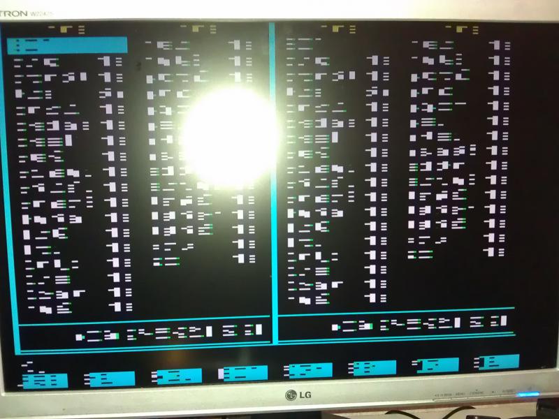

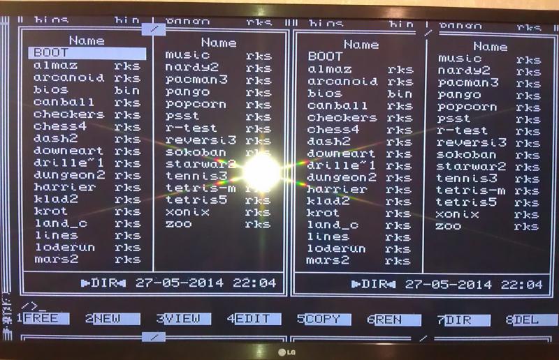

    Рад представить новый клон Специалиста - Специалист 48 SRAM.
    Специалист 48 SRAM является основной платой (главной из двух) и содержит в себе основные блоки, присущие клонам Специалиста, Экспресс, М и т.д.:
    1. Микропроцессор К580ВМ80;
    2. ОЗУ - 48 кБайт;
    3. ПЗУ - 12 кБайт;
    4. Контроллер цвета - 8 цветов;
    5. ОЗУ цвета - 12 кБайт;
    6. Порт клавиатуры К580ВВ55;
    7. Порт "программатора" К580ВВ55;
    8. Генератор 8 МГц;
    9. Схемы ввода/вывода на/из магнитофона.
    Внешний вид нижней платы (Специалист 48 SRAM):
    Помимо вышеперечисленного схема содержит вновь вводимые / аналогичные Специалисту схемы:
    1. ПЛИС EPM7128SLC84/EPM7064SLC84 содержит всю логику компьютера: синхрогенератор, мультиплексоры адресов ОЗУ, формирователи логики выборки памяти и внешних устройств, логику управления внешними ИМС (К555АП6, К155ИР13, К555КП11, К555ИР33), логику переключения выборок в зависимости от режима компьютера: МХ/Std, селектор старших адресов ПЗУ для выборки прошивок;
    2. SRAM ОЗУ W24512 - 2 шт. в качестве основного ОЗУ и ОЗУ цвета;
    3. 27512 (ППЗУ или Flash ПЗУ) - память программ объёмом 64 кБайт, содержит RAMFOS и Тест_МХ (для режима МХ); стандартный Монитор и тест Рюмика (режим Std);
    4. Atmega8 служит в качестве адаптера PS/2 клавиатуры, автор Vinxru;
    5. Инверторы на К155ЛН1;
    6. Преобразователь питания +5В -> -5В для микропроцессора;
    7. К170АП3 - драйвер фаз синхронизации для микропроцессора К580ВМ80.
    Разъёмы:
    1. выходы видео: ч/б композитный тюльпан, RGB DB9, ZXkit1 - VGA адаптер.
    2. Загрузка/выгрузка с/на магнитофон тюльпан.
    3. разъём клавиатуры и порт программатора.
    4. разъёмы программирования: JTAG для прошивки Byte Blaster'ом ПЛИС и 10 контактный для прошивки Atmega8.
    5. разъём питания +5В/+12В от CD-ROMа и винчестера (Molex).
    6. разъём для подключения PS/2 клавиатуры.
    48 контактный разъём для дальнейшего расширения компьютера до Специалиста_МХ 512 SRAM.
    Джамперы:
    1. режима (MX/Std);
    2. Hold;
    3. включения/выключения теста;
    4. включения преобразователя питания +5В -> -5В;
    5. подачи питания на усилители RGB/разъём адаптера RGB - VGA ZXKit1;
    6. подача синхронизации микропроцессора Z80 на панельку для К580ВМ80.
    Видео работы компьютера.
    Схема Специалиста 48 SRAM.
    Схемный ввод и прошивка ПЛИС EPM7128SLC84, её "внутренность".
    Прошивка Atmega8.
    Прошивка ПЗУ.
