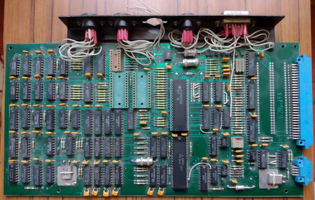

    08.10.2023
    Раскапывая антресоли шкафа, нашёл плату Б28 ред.3а Игрового Комплекса "Гамма" (отличается от других редакций наличием принтерного интерфейса на м/с КР581ВА1А с выходом RS-232). Прикладываю фото платы, может пригодится кому. В самом шкафу нашёл принципиальную схему и перечень элементов платы (сборочный чертёж, к сожалению, так и не обнаружился) - не поленился, сосканировал. Качество не ахти, конечно, но в лучшем виде нет.
    Нахлынула ностальгия - надо будет попробовать запустить.
    Что-то к форуму ничего приличного объёма не прикрепить, так что будут ссылки на мой Яндекс-диск:
    Фото платы Б28ред3а в большом разрешении: https://disk.yandex.ru/i/_3LPd10OrQN0Fw
    Принципиальная схема платы Б28ред3а: https://disk.yandex.ru/i/mhgaaLfOnL0nUg
    Перечень элементов платы Б28ред3а: https://disk.yandex.ru/i/1jRWUFOCEcQbmQ
