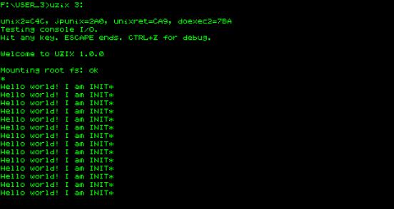

    Ядро UZIX - это обычная CP/M-задача, которая будет "крутить" UNIX-процессы в расширенном ОЗУ. Архитектура будет такая:

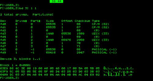

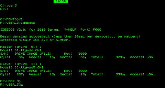

    В качестве дисков используется IDE/SD через CP/M-овский драйвер "сырого доступа" IDEBDOS, схема MBR-партиций (поддерживаются только 4 основные партиции на двух физических приводах - итого 8 партиций, на двух RAW (от LBA0=MBR до LBAmax)) дисках: fd8{партиции fd0,fd2,fd4,fd6} и fd9{партиции fd1,fd3,fd5,fd7}, номер партиции передается в утилиты (проверяемая/копируемая/где создается файловая система) и в ядро (root-партиция, остальные через mount) как параметр командной строки.
    Исходники размещены на GitHub.

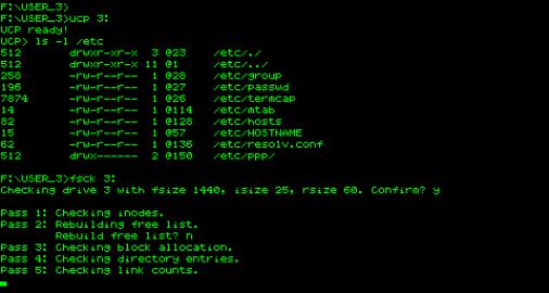

    Из общего архива исходников собирается и ядро (idebdos.com, emu.com, uzix.com) и утилиты (набор BD.COM, FSCK.COM, MKFS.COM, UCP.COM; или отдельно fdisk.com). Сборка проходит за 15 секунд. Собирается так:

    Ядро сейчас написано (все мысли уже перенесены в код), но пока много ошибок - в процессе отладки. И уже придумал изменения кое-где, надо внедрять. Но подает признаки жизни. Запускается само ядро, монтируется РУТ, создается процесс, в него читается образ INIT, передается управление INIT, из процесса идет вывод на экран (пока что из-за отсутствия либ, через call 5 - через эмулятор CP/M, но и он вобще-то идет "по взрослому" - через STDOUT функции ядра, а не напрямую). Готовность ядра оцениваю в 50%.
    Надо делать либы и допиливать "межстраничную" обработку передаваемых данных из процессов в sys_* функции ядра (физически они в разном пространстве - разных 64к страницах, т.е. надо по необходимости делать пересылки туда и обратно после обработки).
    Без пересылок не обойтись, т.к. основное ИМХО - выдавать процессору максимум "сплошного" ОЗУ (сейчас процессу дается 58,5к "чистого ОЗУ", пока без всяких диспетчеров по 16к - хотя и его позже задействую для shared libc, т.е. будет до 74,5к сугубо на процесс, а это очень прилично для Z80!), а пересылки можно компенсировать увеличением такта ЦПУ. В связи с этим я предлагаю реанимировать темку "быстрого CP/M-компутера на реальном Z80", и сделать его совместимым с маппером из первого поста (в одном из режимов приблизить к Ориону). Короче, вызываю в тему Евгения, Мика, Хардваремана, которые все подобные проекты начинали, но не помню выдали ли нагора результат хоть кто-нить.
    Также приветствуются проекты по разгону реальных Орионов-rev512 и Орионов-ПРО.
    Также, могу поддержать в драйвере idebdos, т.е. и в UZIX, реальные (т.е. проверенные автром в железе и с минимальным кодом нижнего уровня - отлаживать это мне самому нет времени) проекты быстрого IDE (типа НЕМО) и SD (типа самотактируемого от Хардваремана) на россыпухе. Нынешние внедренные мной схемы IDE и SD хотя и простые, но медленные.
