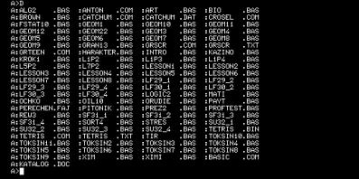

    МИКРОДОС
    GRSCR.COM
    это несколько более интересно.
    ибо в нем эмулируется почти полный сет управляющих символов как в ром
    за исключением кодов котрые удаляют строки/символы
    0BH =>		Удаление  строки,  на которой находится курсор
                    (оставшиеся до конца экрана строки  сдвигаются
                    вниз, последняя строка пропадает)
    1CH =>		Вставка  пробела  на  место  курсора  (остаток
                    строки  сдвигается  вправо,  последний  символ
                    строки пропадает)
    aka 1BH,'@'
    1DH =>		Удаление  символа  из позиции курсора (остаток
                    строки сдвигается влево, в  последнюю  позицию
                    строки заносится пробел)
    aka 1BH,'P'
    1EH =>		Вставка   пустой   строки   на  место  курсора
                    вверх,  на  место  последней  строки заносится
                    пустая строка)
    1BH,'0' =>	Включение     основного     набора    символов
                    знакогенератора
    1BH,'1' =>	Включение   дополнительного   набора  символов
                    знакогенератора
    1BH,'M' =>	Удаление  строки,  на которой находится курсор
                    вверх,   на   место  последней  строки  экрана
                    заносится пустая строка)
    он даже поддерживает цветной режим (4 цвета)
    но и не без недостатков
    1) Работает только в МикроДОС от 30.06.88 (которая работает только с ОПТС 2.0)
    но можно сделать версию для МикроДОС от 05.01.90
    (я проверил, убрал проверку оно заработало)
    МикроДОС от 05.01.90 это самая навороченная версия
    главное в отличии от 30.06.88 которая работает ТОЛЬКО с ОПТС2
    он работает и с ОПТС1.
    и при наличии 192к ГЗУ там есть рамдиск.
    2) ramtop уменьшает на 5 килобайт с 0xC000 (49152) на 0xAC00 (44032)
    а это много, есть софт которые по этому поводу расстроится
    из них шрифт 6x10 занимает 2560 байт
    3) самая медленная из существующих реализаций
    т.к. у нее один шрифт и она каждый раз сдвигает 6битный символ сдвигами
    так-же т.к. реализован цветной режим, для вывода используется 2 битплоскости, то и скролит она 2 плоскости, что явно не добавляет ей скорости.

    размышление на тему
    в теории можно было бы открутить от нее цвет (ибо нафиг он не нужен)
    сделать оптимизации по скорости как в CP/M
    (4 сдвинутых знакогенератора в ГЗУ, оптимизированный вывод)
    и дописать удаления
    НО код и так там уже порядка 2К против 800 байт в CP/M
    и оно не нужно особо
    в аттаче выдраный исходник, но я его не компилировал,
    просто экспортил из иды и отрезал лишнее.
