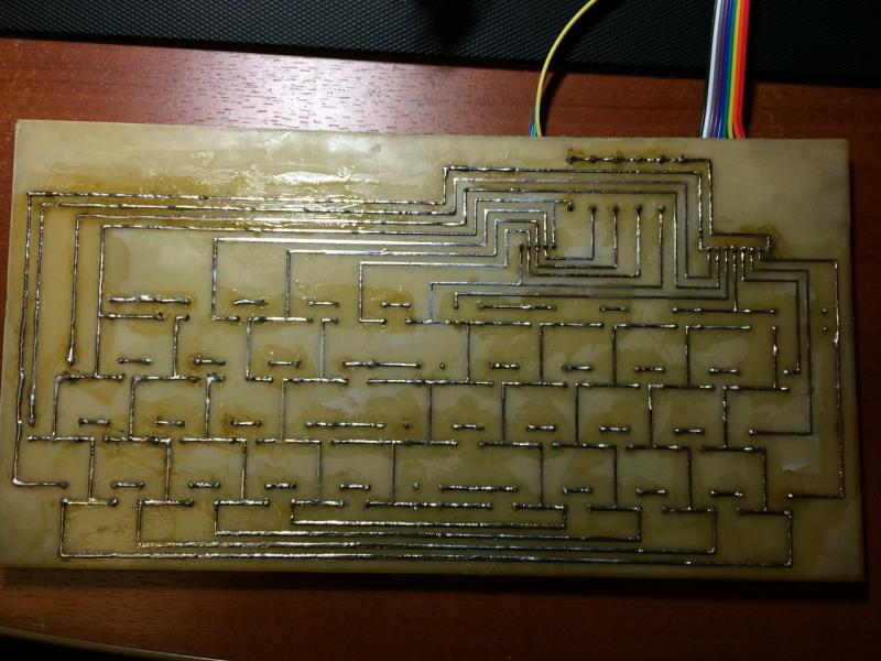

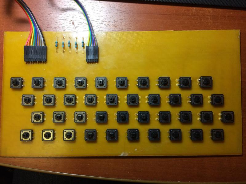

    Друзья, добрый день!
    Не секрет, что многие спектрумисты оставляют свои творения не то, чтобы без корпуса, а подчас - без клавиатуры. Хорошо, если берется PS/2 клавиатура, которая подключается через преобразователь.
    Недавно я озадачился сборкой Ленинграда. Когда он задышал - встал вопрос клавиатуры. Захотелось чего-то более-менее аутентичного и простого. Потому, за несколько дней скреативил 40-кнопочную клавиатурку.

    Расположение клавиш подобно оригинальному 48к Спектруму.
    Печатка в Layout'е:
    48k keyboard.rar
    Первую версию я изготовил и протестировал.
    Версия 1.1. Для большей надежности и удобства - увеличены контактные площадки вокруг отверстий под кнопки. Добавлены обозначения пинов разъемов.
    Касательно разъемов - обычно на фотографиях я видел, что тупо припаивают провода в разных точках платы, которые потом тащатся к компу. Я люблю, чтобы было минимальное количество торчащих в разные стороны проводов. Поэтому всё выведено в виде 2 разъемов.

    Опционно заложена подтяжка к 5В линии KL 5-ю резисторами на 10К. Если подтяжка не используется, то на пин 5В можно ничего не подавать.
    В принципе, работы немного и она с лихвой окупается теплым ламповым пощелкиванием кнопок
    Далее буду думать по поводу колпачков на кнопки.
    Надеюсь, данная схема окажется еще кому-нибудь полезной. Буду рад любым замечания и предложениям.
    Есть для этих кнопок и заводские колпачки, правда те что я видел, круглые.
    25.06.2014
    148
    Круглые у меня есть - черные и красные. Но они лежат, скажем так, на совсем крайний случай.
    04.03.2010
    Россия. Пятигорск.
    2,296
    Тут можно что сделать, для того, чтобы удобно было нажимать кнопки и чтобы не протыкалась плёнка! надеть эти колпачки, а сверху на всё поле на плёнке уже распечатать кнопки, плёнка кладётся сверху фиксируется и всё это в корпус оформить, и будет красота.

    Хотя есть и квадратные колпачки http://fixled.ru/components/buttons/black-swt9s.html

    http://www.ebay.com/itm/100sets-Squa...74489672&rt=nc
    Вот такой вариант нашел. Вполне неплохо. Тогда и ламинировать не надо.
    Вообще отличный вариант, ещё бы узнать их точное название.
    Это всё судя по картинке, очень напоминает, обычные чёрные колпачки, но к ним ещё идут прозрачные крышечки, которые сверху надеваются на чёрный, непрозрачный колпачёк. А между ними уже прекрасно можно вложить надпись для кнопки.

    Я где-то видел клавиатуру, которая сделана "под мембранную". Но картинку не могу найти.
    В листе текстолита над кнопками вырезаются квадратики или кружавчики (кому как нравится), но не дорезаются до конца, а уголком остаются недорезаными. Как лепесток получается, который этим уголком и держится и пружинит.
    Сверху при этом можно положить целый лист с изображениями клавиш не разрезая, и заламинировать весь этот бутерброд.
    Получится клавиатура как на старой БКшке.
