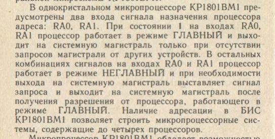

    Важная особенность эмуляции - синхронная работа пассивного ВМ1 на абстрактной шине и активного ВМ1 на шине МПИ, поэтому к шине МПИ всегда должен быть подключен процессор.
    Это относится к двухпроцессорности описанной ниже?
    11.09.2009
    4,807
    149
    80 сообщений
    16 Post(s)
    Это относится к двухпроцессорности?
    Нет. Текущая версия адаптера МПИ может нормально работать только с одним процессором на шине МПИ.
    Поскольку в адаптере МПИ есть встроенная копия 1801ВМ1 - можно было бы сделать так, чтобы всё работало даже когда на шине МПИ процессора нет вообще, но так сделано не было, поэтому в текущем варианте адаптер работоспособен лишь в том случае, когда к шине МПИ подключен один и только один процессор.

    Тогда действительно шину надо сделать независимой, где вместо:
    bus & CPU | CpuBoard
    сделать
    bus | CPU & CpuBoard
    или наверно лучше
    bus | CPU | CpuBoard
    Тогда можно будет до 4х процессоров навешать.
    Так-же я думаю, можно будет повесить процессоры разных поколений, и посмотреть отличия быстродействия (на одной частоте 2х процессоров).

    шину надо сделать независимой, тогда можно будет до 4х процессоров навешать
    С точки зрения шины МПИ - ограничений числа процессоров нет уже сейчас. Надо только иметь МПИ-модель процессора, правильно реагирующую на номер процессора, и уметь одновременно выставлять разные номера для разных процессоров ( для этого нужен ещё один переходник, так как модель шины ВМ1 не может сама динамически переключать состояние линий PA, в зависимости от активного процессора ).
