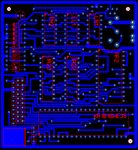

Выкладываю, вдруг кому понадобится, плату контроллера XT клавы для Profi перерисованную в Sprint Layout 5. Верхняя часть делалась "на глаз".
Схему см. ниже

scooby-do, в jpg то загнать могу, но я даже не знаю где они находятся. Единственное что вычислил - 2 просто кондера и один электролит, но емкости есссно не знаю.
P.S. Смотрится прогой Sprint Layout 4, могу выложить.

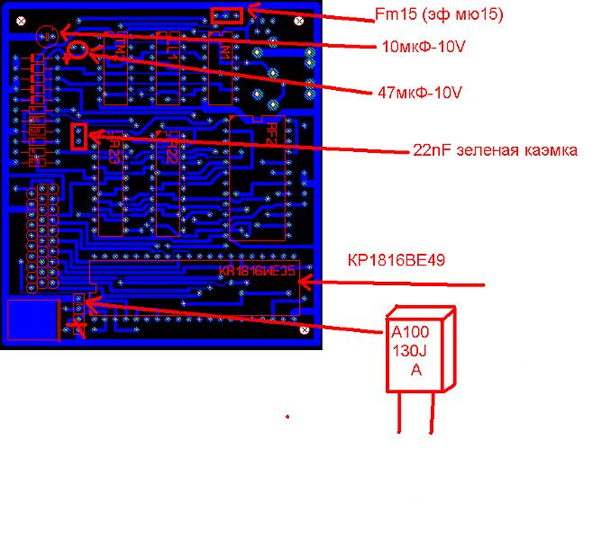

КонтроллерХТ.rar
вот сделал скан платы, насколько это возможно
ну и обозначил на разводке
