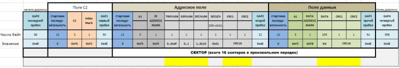

    PS: по форматам дорожек нашел инфу, есть в экселевском файле по ссылке про сигналы, но в книжке Ларченко и Родионова приводится немного другая инфа http://zxpress.ru/book_articles.php?id=1868 http://zxpress.ru/article.php?id=8992 Кому верить? (оказалось, формат может немного отличаться)
    PS2: Так в целом понятно по формату дороги, если смотреть по экселю, там для адресного поля CRC можно заранее табличку сделать в коде прошивки, данные подсовываются в поле данных, с этим тоже не сложно, 256 байт можно в памяти хранить и считывать следующие перед генерацией INDEX, вот CRC для поля данных налету генерировать это уже сложнее, хотя в процессе отправки думаю можно успеть, а можно и при открытии образа сгенерировать, но налету кажется это сделать проще.
    Налету оказалось достаточно просто генерировать CRC по таблице размещенной во Flash памяти
    PS3: пожалуй начну с того, что буду генерировать пустой образ дискеты, т.е. чистой отформатированной, если диск доктор начнет читать нормально нули в секторах, то буду двигаться дальше. Это было сделано достаточно быстро
    Вот, кстати, откуда ноги растут

    Окончательный вариант формата дорожки, в конце дорожки 598 байт это крайний случай, реально конечно будет меньше
    ВНИМАНИЕ!!! В описании дорожки данные в ячейках A1 и C2 являются командами контроллера дисковода! Т.е. на их месте в закодированном виде должны быть значения 0x4489 и 0x5224 соответственно
    Генерация CRC16 для Адресного поля и Поля данных
    Используется CRC-CCITT нач. значение 0xFFFF, полином 0x1021. Кодируются данные вместе с A1 и маркером, начиная с первого значения 0xA1, т.е. используется именно A1!!!

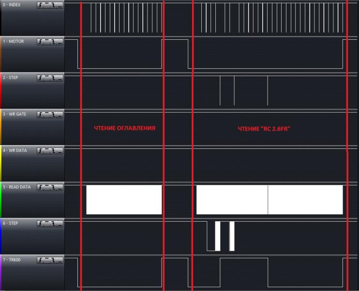

    Снял диаграмму сигналов на лог анализаторе, вот уменьшенная версия, чтобы примерно понять, что и как происходит, на картинке второй STEP это SIDE.
    Выходит, по приходу сигнала MOTOR ON дисковод начинает слать данные в READ DATA без перерыва и WG и WD стоят неактивные в режиме чтения, так что всё еще проще оказалось.
    Расписываю основные времянки, снимал на частоте 1МГц:
    INDEX - LOW - 3.52ms, между индексами HIGH примерно 196ms, погрешность 0.1%
    MOTOR активен LOW пока требуется чтение
    WR GATE, WR DATA всегда не активны HIGH в режиме чтения
    TRK00 всегда выставлено LOW после прихода MOTOR ON
    STEP период четко 3мс, пульс 1-2мкс
    READ DATA пульсирует LOW на время 1мкс, вот как выглядит
    Интервал окна составляет 4, 6 и 8 мкс

    Пока что есть 2 непонятных момента по этой диаграмме.
    1. Почему SIDE начинает колбасить ?
    2. Все-таки в каком формате идет поток бит с READ DATA ?
    На второй пункт нашел ответ здесь
    http://firmware.altervista.org/Data%...20Decoding.htm
    Каждый бит данных кодируется как 2 бита RN, NN, NR. И еще про MFM тут http://www.spas-info.ru/stati/14-cha...nykh-nositelej

    Насчет размера цилиндра, где-то читал инфу, что сырой MFM трэк имеет длину 6300 байт, т.е. цилиндр 12600 получается
    Но я не буду писать цилиндр. У меня данные будут из TRD, это сильно упрощает задачу. Остальные данные будут браться из области кода прошивки в том числе CRC адресного поля. CRC данных буду генерироваться налету в процессе сдвига бит данных.
    Получается, дискета крутится со скоростью 300 оборотов в минуту, т.е. 5 оборотов в секунду, кластер в идеальных условиях должен считываться примерно за пол секунды - секунду, чего вполне достаточно. А если еще учесть, что при отсутствии сектора на обороте делается еще несколько попыток его чтения, то можно на одном обороте подсовывать не все сектора, будет работать медленнее чем настоящий флоп, но зато будет! Хотя конечно проще мегу пожирнее поставить...
