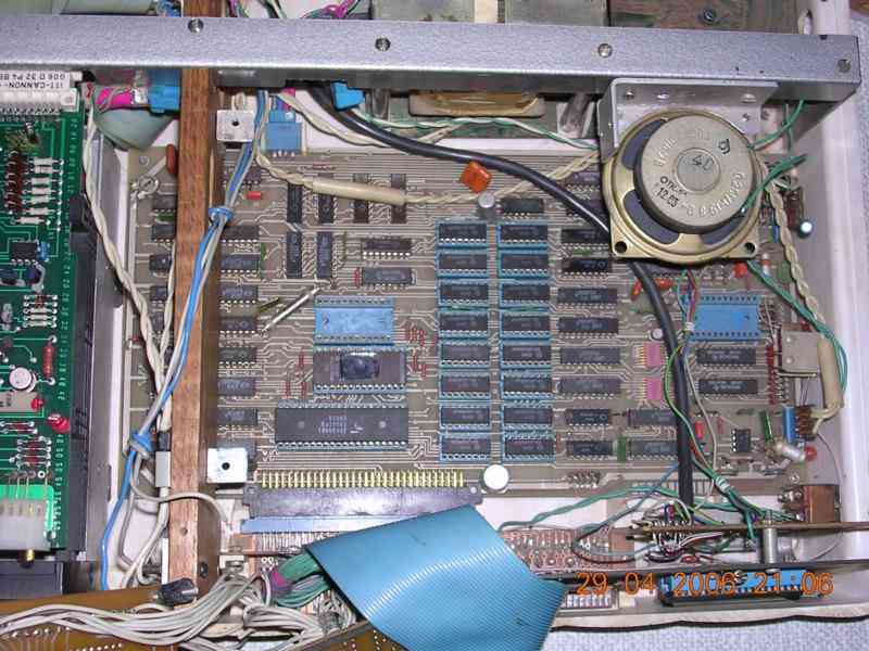

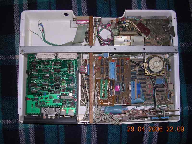

    Отнял я наконец-таки сабж, который подарил в 1993 году, всвязи с покупкой профи.

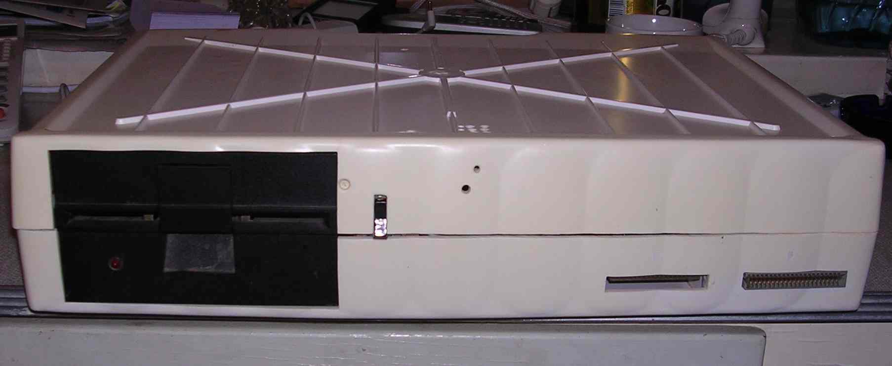

    Итак, представляю на опознание самодельный спек в моноблочном корпусе с дисководом EC 5321M и блоком питания (даже с самодельным вентилятором). К нему в комплекте деревянная клавиатура. Год выпуска - вроде как 1989. Спек 128К.
    Спек нерабочий, враги утащили ВГ93 и музпроцессор. Некоторые провода оборваны. Нет питания у флопа и нет разводки разъемов. Собираюсь оживить.
    Интересует:
    1) Как вам девайс? :-)
    2) Что за плата?
    3) Чего недостает в кроватках на плате.
    4) Разводка питания у флопа (см. соседнюю тему)
    5) Где найти наклейки на клаву?

    Самодельный кулер, это сильно конечно. Деревянная клавиатура сейчас в моде. Надо только ее покрыть лаком и кнопочки наклеить. Обязательно пошли фотки на какой нить иностранный сайт, Коле Синклерову, например. Чтоб он увидил самый совершенный спек.
    11.02.2005
    3,789
    1) Полный ПЭ Корпус из двух поддонов это сильно Флоповод ещё больше впечетляет, и ведь под его формат софт специально переводили %) Клавиатура ваще шедевр ! Как то по питерскому каналу была передача о комповых играх , так там у кренделя аля пищерный челове была практически такая же клавиатура ещё и джой из чьей то коти и крыса типа живая
    2) Москва128
    3) РУ10 унд РФ2
    4) На плате нарисовано возле шин питания с обратной стороны .
    5) Напечатать (http://speccy.times.lv/)

    [QUOTE=fan]1) Полный ПЭ Корпус из двух поддонов это сильно Флоповод ещё больше впечетляет, и ведь под его формат софт специально переводили %)
    Софт? Дисковод 40 дорожек, DCU нормально такие диски форматировало. А потом я ехал с дискетами к другу, и он мне на них сливал инфу. На 80-дорожечном дисководе.
    2) Москва128
    3) РУ10 унд РФ2
    На самом деле насколько я помню, работало из без них, т.е. кроватка были пустые.
    Нету. Только цифры. И следов пайки не видно.

    Отвинти верхнюю плату дисковода , переверни , внимательно смотри возле толстых дорожек эроглефы 0V , 5V , 12V . На перевёрнутой плате разъёмами от себя , контакты левого разъёма - левые верхние 4-7 это +12V (отметил двойками) , далее +5 (омечено пятёрками) , далее GND (g).
    ooo222255555gggg
    oooooooooo5ooooo
    Если нет ничего общего , то выслеживай по шинам питания от микрух , то что останется то и есть +12 .
    Поправочка , должно быть так -
    ooo222222255gggg
    oooooooooo5ooooo
    Последний раз редактировалось fan; 02.05.2006 в 00:48.

    А могло питание браться с контроллера бета-диска?
    И если я правильно понимаю, то питание должно сначала подаваться на маленькую плату в торце с надписью ИЗОТ5050-03. По крайней мере питание на двигатели берется с нее.
    11.02.2005
    3,789
    Могло , но лучше этого не делать , а брать сразу с БП и провода пожирнее юзать.
    Плата есть контроллер шаговика и на ней не длжно быть никаких разъёмов , ведь их нет ?
    Разъём для подключения к FDC находится (по фоткам) справа ? там же и питание .

    Итак, мегаспектрум удалось отмыть и запустить. Правда там какой-то хитрый видеовыход, удалось получить только Ч/Б изображение на палкодере. На клаве не работало половина кнопок, оказалось подгнили контакты. Завтра куплю ВГ93, буду смотреть что с контроллером.
    Теперь по поводу дисковода. Судя по всему, питание подается на разъем X5, пятиконтантный. 1-5 и 2-4 - запараллелены. Кто нибудь знает где там 5, 12 и земля?
    11.02.2005
    3,789
    Шлейф от контроллера подключён к правому(по фото) разъёму верхней платы ?????????7
    Короче делай фотки флоповода - сверху , сзади и снизу .
