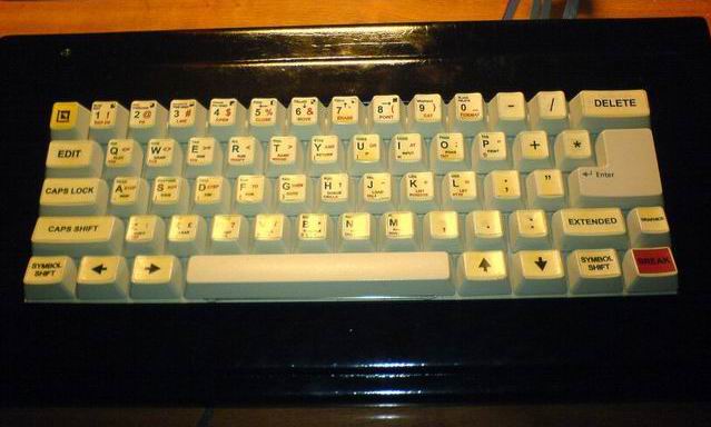

    Можно изготовить самому - распечатать на цветном струйнике на специальной бумаге-самоклейке, потом наклеить на кнопки и покрыть лаком (принтер лучше Epson на самом высоком разрешении) , у меня получилось что-то типа этого , а сам файл (формат Corel Draw) можно скачать сдесь http://speccy.eclub.lv/kb/zx128%20ke...reldraw%29.rar

    Сделано в Corel 12, сконвертировал в PNG , 720 dpi, скачивать тут http://speccy.eclub.lv/kb/zx128 keyboard (png).rar
