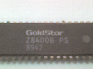

Question Как проверить проц.
Копаясь тут в своих закромх родины я обнаружил кучу процов Z80.
В том числе и проц GoldStar ( заметте ,не LG,а GoldStar - как давно это было ) с надписью Z8400B PS.
Отсюда возникает вопрос - как проверить его - именно 84 он или таки 80? ...
Как то ну вот терзают меня сомненья.. Чтото вот не уверен я что ГолдСтар выпускал процы... Левость какая нить, с закосом под ГолдСтар...

Default
Quote:
Originally Posted by icebear
У Shaos'a нативный "+" с таким процессором вроде. Фотографии этого "+" здесь пролетали.
Вот!

Quote:
Originally Posted by Mikka_A
Вот!
Ну и что тебя смущает? Обычный Z80B.

Default
так 80 - обыкновенный,или же 84 - 20 мгц?
Я же написал B -> 6 МГц.
Что-та мну сомневается, что когда была марка GS были камни способные работать на 20 Мгц
... с надписью Z8400B PS.
Zilog маркирует микросхемы семейства Z80 так:
Процессор: Z8400 - NMOS, Z84C00 - CMOS
DMA контроллер: Z8410/Z84C10
PIO (паралл. порты ввода/вывода): Z8420/Z84C20
CTC (счетчики/таймеры): Z8430/Z84C30
SIO (посл. порты ввода/вывода): Z844X/Z84C4X
В конце маркировки добавляется две цифры максимальной тактовой частоты: 04, 06, 08, 10, 20
Иногда ставится буквенное обозначение: A-4МГц, B-6МГц, H-10Мгц. Других букв не встречал.
Процессоры Z80 от GoldStar попадались очень часто.

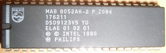

Default спектрум поймет ?
Это аналог Z80 !?
