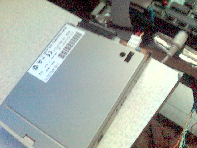

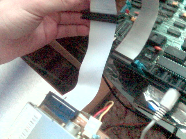

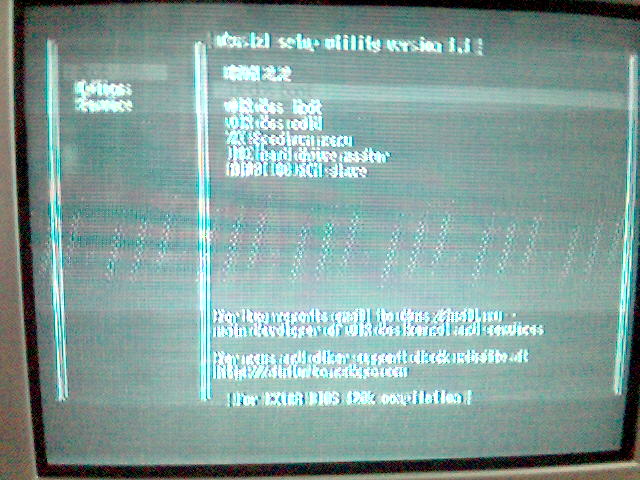

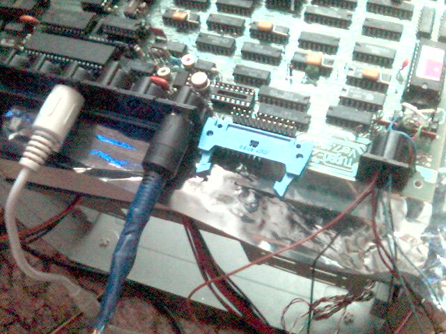

    возвращаясь к проблемам, которые были озвучены в теме "я плачу..." http://zx.pk.ru/showthread.php?t=4729, хотелось бы поинтересоваться об одном маленьком вопросе: в чем может быть проблема, если подключенные дисководы не вращают блинами, когда в них дискетку вставляешь, а при подаче команды из tr-dos (например, format) выводится сообщение no disk?
    ниже вы сможете увидеть фотографии, сделанные мобильником. на них вид кишок атм-ки, шлейф дискогрызов, собственно сам 3.5 дискогрыз и пара фоток с экрана телевизора. на косячность снимков экрана внимание не обращайте - главное, что изорбажение прямое и разобрать можно, что там изображено.
    ps. подключал 5.25 дисковод, но видимо неправильно обжал провод, потому что он лампочкой светит и больше ничего не делает.

    у меня была похожая проблема с ATM. Оказалось, что при выборе в биосе старта с vTR-DOS нужно обязательно рам-диск устанавливать не 'A'. Ты выбирай при старте обычный TR-DOS и посмотри - может все будет нормально. Удачи.
    26.01.2005
    Russia, Ulianovsk
    5,428
    59
    33
    22 сообщений
    забыл сказать - используется обычный tr-dos - второй пункт меню boot

    Шлейф если расположить его разъемами вверх , красная полоса слева, для 5,25 разъем стоит перемычкой (где 1,2 вывод) к левой красной полосе на шлейфе..... по крайней мере у меня все так..

    у меня он тоже слева, но жилок в нем поменьше будет. как-никак атм-овский, chrv говорит, что у него немного по-другому.

    Лучше все контакты разъёма подсоединить - лишним не будет. Попробуй ещё диковод другой. У меня когда дискожуй сдох, он тоже только крутился - головой не двигал и, соответственно, не читал и не писал.
    Пэ-эС: на фотке у меня 7 проводов перевёрнуто, но вообще их только 3 должно быть.
