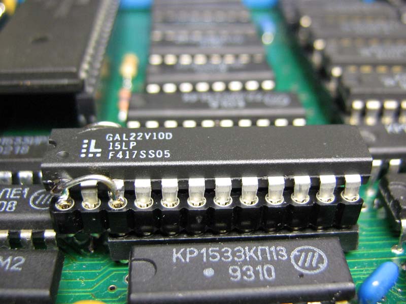

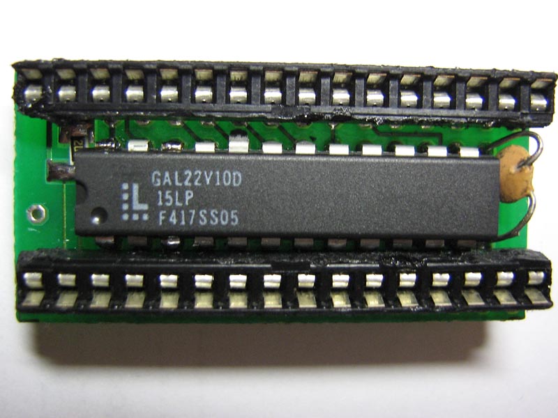

Default Есть! Турбина и ProfyROM на GAL.
Итак закончены все поиски новых доступных вариантов изготовления специфичных чипов для изготовления Scorpion 256 Turbo+.
Итак для изготовления полного комплекта спецчипов вам понадобятся...
2 шт GAL22v10D
1 шт GAL16v8
И программатор,тот который я описывал в рассказе про прошивку гала под РТ11.
Причем именно GAL а не ATF - ибо простейший программатор отказывается шить Атмел. По крайней мере у меня,но Орион тоже сказал что у него не поехало.
Вот и все.
Сегодня мной были испытаны и протестированы Турбина на ГАЛе и ПрофПЗУ на том же ГАЛе...
Все шикарно работает.
Большущее спасибо Виталику Воробьеву ака DeathSoft за разработку прошивок для этих чипов.
Во вложении описание пинов ГАЛов и сами прошивки.
Вообщем теперь это выглядит так.
