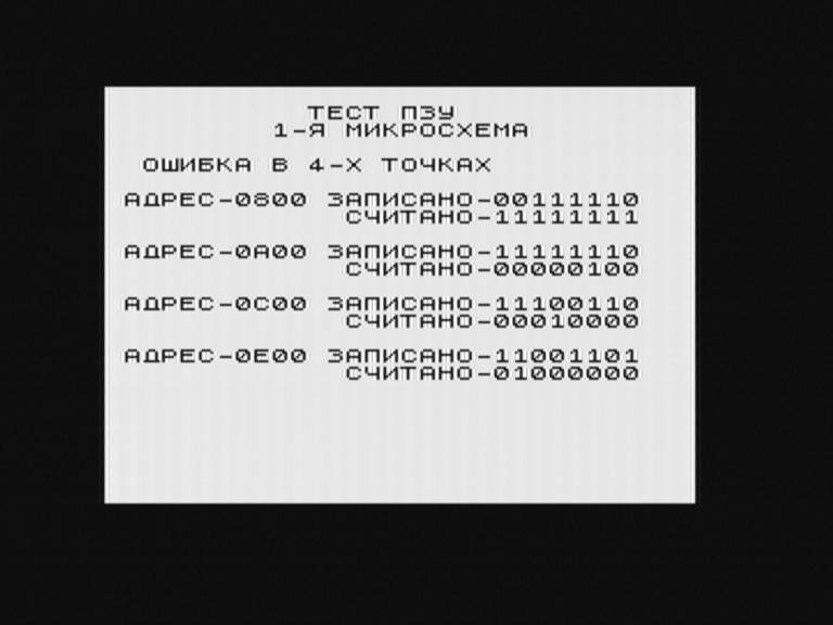

    Где-то тут на форуме скачал 2Кб прошивку с тестом.
    Воткнул в спек, включил...
    Бордюр моргает, потом экран заполняется мусором...
    К сожалению мне это ниочем не говорит
    Кто знает, напишите что должно быть, если спек исправен
    ... теперь экран переодически заполняется и очищается сверху вниз... по бордюру бегут полосы, как при загрузке с ленты
    и вот результат ...

    В тесте ПЗУ он вроде всегда запарывается, у меня тоже так было.

    Это нормально - на какихто версиях синклера так и было, а на какихто все тесты проходили нормально!

    Цитата Сообщение от ILoveSpeccy Посмотреть сообщение
    ...скачал 2Кб прошивку с тестом.
    "Копал" я этот тест...
    Прошивка тест для 48К машин.
    Может работать при неисправном ОЗУ.
    Тест состоит из 7 шагов.
    Между каждым шагом пауза - тонкие чёрно-белые линии
    на бордюре и высокочастотный свист.
    Шаг 1. Смена цветов бордюра от черного до белого.
    Шаг 2. Заполнение области атрибутов.
    Заполняется байтом #38 (чёрный по белому).
    На бордюре полоски (голубой/красный).
    Писк (~1130Гц).
    Шаг 3. Заполнение экранной области.
    Заполняется байтом #FF (чёрный).
    На бордюре полоски (чёрный/белый).
    Писк.
    Шаг 4. Заполнение экранной области.
    Заполняется байтом #00 (белый).
    Писк.
    Шаг 5. "Тест буфера чтения данных"
    (выполняется моментально)
    Несколько попыток записи-чтения в ячейку ОЗУ с адресом #4000
    различных значений ("бегущая 1", "бегущий 0").
    Если всё в порядке выводится "БУФЕР ИСПРАВЕН",
    иначе выводятся записанное и считанное значения и чёрный бордюр на некоторое время (без звука).
    Шаг 6. Тест ОЗУ.
    Память 48К (#4000-#FFFF) заполняется, а затем проверяется.
    Так три раза с различными псевдослучайными комбинациями.
    (на экране три разных узора, бордюр белый, звука нет)
    Если всё в порядке выводится "ОЗУ ИСПРАВНО".
    Шаг 7. Тест ПЗУ.
    (Видимо писался под компьютер с восемью(!) РФ2.
    Сам тест устанавливается вместо "нулевой"
    и проверяет 28 адресов (с #0800 по #3E00 с шагом #0200)
    на идентичность с оригинальной прошивкой 1982г.
    Есть второй этап - проверка контрольной суммы по своему "хитрому" алгоритму.)
    Если прошить вместе с оригинальным (1982г) BASICом
    (младшие 2Кб заменить этим тестом), то выдаст "ПЗУ ИСПРАВНО".
    Далее, возможно, следовал шаг 8 - Тест цвета
    В прошивке есть соответствующая надпись и названия цветов,
    но место, где должен располагаться код, забит #FF.
    После теста ПЗУ процессор выполняет случайные куски кода.
    (например, сначала очень долго "заполняет" пространство
    до #4000 кодом #07 - работает процедура, используемая в шаге 3 и 4)
    Шаги 2, 3 и 4 можно пропустить, если в конце первого шага держать
    нажатой клавишу space.
    Если у кого нибудь есть ещё какие-нибудь тестовые прошивки с описанием, опубликуите пожалуйста.
