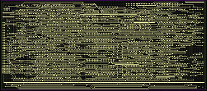

Пробовал - не влазит.
На данный момент перерисовано где-то 90% платы. Все кроме разъема верхнего. Желающие проверять есть?

Ну почему бы и не проверить - доразводи, могу принять участие в проверке
А ты как делал - заново разводил или по имеющей плате восстанавливал?
Вот по сканам, что тут выложены

Вот ыть - а я только собрался также сделать, но не знал что в Спринт она не влезет.
Ну впринципе начну проверять потихоньку, если сделаешь покрупнее картинку :-) пдф там какой чтоль или гиф.

Ух... В виде картинки проблематично. Могу выложить с исходном виде (прога DipTrace 1.4), DXF (AutoCad), Gerber, WMF. Хотя может щас как-нить выпендрюсь.
Короче, вот пока в оригинальном виде - для проги DipTrace 1.4

ок, скачал диптрейс
линк брось плиз на скан с которого рисовал - начну проверять потихоньку
