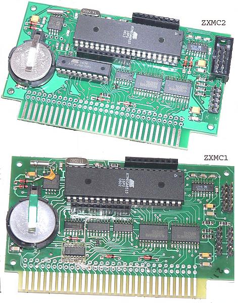

Поддерживает:
1) IBM AT клавиатуру - эмулирует стандартную клавиатуру Спектрума;
2) PS/2 мышка - эмулирует Кемпстон мышку (с колесом);
3) RS232 - поддержка внешнего модема с адресацией по Кондратьеву.
4) Часы реального времени (RTC) - поддержка через порты в поле модема (0xE0EF...0E7EF).
В прошивку встроены:
1) Тест RTC - вызов <WinMenu> + <F1>;
2) Тест мышки - вызов <WinMenu> + <F2>;
3) TinyTerm - вызов <WinMenu> + <F3>;
минитерминал для работы с PC по RS232 с загрузчиком по протоколу X-MODEM.
Изменение разрешения мышки:
<WinMenu>+<1> - 1/мм
<WinMenu>+<2> - 2/мм
<WinMenu>+<3> - 4/мм - по умолчанию при RESET
<WinMenu>+<4> - 8/мм
(Здесь цифровые клавиши основного поля клавиатуры)
Начиная с прошивки версии 2.4, при не подключенной к ZXMC клавиатуре,
разблокируется порт Спектрумовской клавиатуры.
zxmc_kbd.zip - исходники раскладки клавиатуры;
ZXMC_sch.zip - схема, монтажка и перечень элементов.
ZXMC_RTC - обновленное описание работы с часами (от 23.04.07)
ZXMC_all.zip - прошивки версий от 2.1 до 2.4, начальный загрузчик и исходник TinyTerm.
Доработка ZXMC1 под Скорпион: http://zx.pk.ru/showpost.php?p=44557&postcount=121
Дочерняя платка: http://zx.pk.ru/showpost.php?p=45245&postcount=125
Схема магнитофонного входа: http://zx.pk.ru/showpost.php?p=75801&postcount=205
Схема MIDI-интерфейса для ZXMC: http://zx.pk.ru/attachment.php?attac...5&d=1185437721
Доработка ZXMC1 для работы Спектрума с родной клавиатурой: http://zx.pk.ru/showpost.php?p=96449&postcount=407

Так народ давайте говорите как делать лучше только шлейф или слотовую часть тоже сделать, меня например реальщики просили делать со слотом.
И еще вопрос кто нить в курсах у сеги как пад подцепляется (по какому протоколу), может добить как синклер-джойстик на плату!

Пока не решен окончательно вопрос конструктива - слотовая конструкция с возможностью распайки жгутом и с выносной планкой разьемов перифирии, или просто выносная плата контроллера с разьемами.
Я бы сделал стандартно: плата для установки в слот с разъемами прямо на ней. Кому нужно вывести разъемы в другое место - спаяет удлинитель, у кого нет слотов - вопрос 10 рублей за слотовый разъем на шлейф или на пайку, по желанию. Если хочется совсем удобно - имеет смысл оставлять рядом с разъемами площадки для пайки или ставить разъемы как под джамперы на пц.
