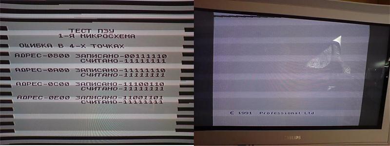

КингАртур говорил что планирует на ПЗУшке сделать формирование видео сигнала. Была где-то тема и там была схема подключения и бинарник прошивки. Так что интегрирующая цепочка пока не актуальна. Ждем новостей.

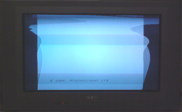

Etogo ja ne zametil. Bolshe zametnee polosa kriwaya w Lewom werhnem uglu ekrana.
Kstati kogda ja wkluchaju telek i podkluchayu k nimu spek, to werhnaya polowina ekrana dergaetsa beshanno. Wot kogda telek 2-3min pobudet wkluchen i ja eche raz spek wkluchu, to togda ekran delaetsa stabilno (kak na wishe pokazannih fotkah). Skoree wsego teliku progretsa nado. Sudya po etim problemam reshil prawilnuyu sinhronizaziyu realisowat tak kak polagayu chto w etom problema. Po etomu planu podkluchayu ROM k leningradu: http://zx.pk.ru/showpost.php?p=27692&postcount=4 Ja tak ponyal chto dorozhki na plate tolko w 4 mestah rezat nado. Imenno tam gde ukazanni wiwodi mikruh. (dorozhku obrezayu i wmesto nogi kotoraya pripayana bila, prideliwayu Nogu ROMa) Ostalnie signali (V0-V7.........) ja tak ponyal chto nujno brat po sheme pryamo u wihodow schetchikow. Tolko wot etot signal mne pokazalsa strannij tak kak ego na sheme net: BC Ja predpolagaju chto imeetsa wwidu BS tak kak BC na sheme esli ja ne oshibayus otsutstwuet. Proshiwku ja proshil na etot ROM: W29C020C - 90Z Znayu chto PZU slishkom ogromnij no eche odnogo PZU pod rukoj ne bilo Dumayu podhodit. Tolko wiwodi nemnogo po drugomu no ja skachal DATASHEET i smotru s ego pomochju kuda kakuyu nogu payat. Esli w chemto ne praw poprawte ![]() Spasibo za ranee Last edited by KingArthur; 12th October 2007 at 05:33. |

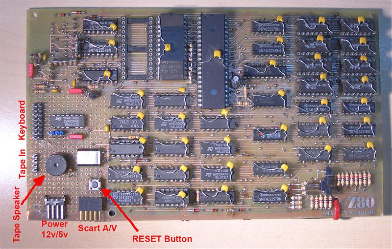

Nakonez ja nashel wremya sfotkat swoj Leningrad.
Dorabotki k etomu Leningradu ja delat ne budu tak kak plata ne horoshego kachestwa. I tak on u menya posle popitok ustanawliwat Flashku (dla prawilnogo videowihlopa) lomalsa. Kontakti i dorozhki lomayutsa pri postoyannoj pajke. Platku i tak uje izurodowal ![]() Dumayu w buduchem sobrat spek 128 s horoshim zwukom. Tolko srazu s horoshim videovihlopom itd. Dla nachala dumayu razobratsa s teoriej speka a potom za praktiku wozmus. Wdohnowil menya ILoveSpeccy s FPGA. Kuplu kaknibud FPGA i nachnu raznie experimenti delat. Posle etogo razrabotayu shemku i platku i potom sdelayu normalnij spek na diskretnih elementah. Dumayu chto eto budet ne skoro izza nehwatki wremeni. Mojet do etogo u menya najdetsa nemnogo wremeni sdelat eche raz spek no s normalnim videovihodom. Tolko platku zakazhu na etot raz :-) Last edited by KingArthur; 26th October 2007 at 20:42. |

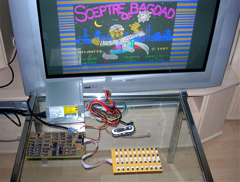

Под влиянием Кинг Артура я тоже решил себе собрать Ленинградку. Заказал у CHRV чистую плату (низкий ему поклон!), навыпаивал из старых сетевых плат и мульти-инпут-аутпут мелкой логики, в сетевой плате также был Z80 на панельке и 9 штук буржуйских аналогов наших РУ5 тоже на панельках. В общем - клад для меня. Из всей комплектухи пришлось докупить только КП13. Паял четыре дня по 5-6 часов. Внимательно осматривал каждую пайку, каждую дорожку. В конце приготовился, осциллограф, мультиметр прикупил, логический пробник соорудил, схем распечатал... Короче подготовился сразиться за запуск моего Ленинграда. А он взял да и сразу запустился! Вот засада! А я так готовился... Даже обидно.
А я так распрягался о том что без осциллографа комп запустить маловероятно. PS. Вот хотелось бы выразить глубокий респект товарищу JTN, которого не имею чести знать, но благодаря щедрости которого и разошлись по свету платки Ленинграда. Большое тебе человеческое спасибо, дорогой товарищ! Да не покинет тебя бодрость духа и весёлость характера! Удачи тебе! Last edited by valeron; 29th October 2007 at 22:42. |

wot fotka zadnej storoni polnoluniya :-)
Platka szadi izza postoyannih testow itd izurodowalas. Osobenno tam gde RAM dorozhki nekotorie peretrawilis i prishlos tonenkoj prowolkoj otremontirowat. |
