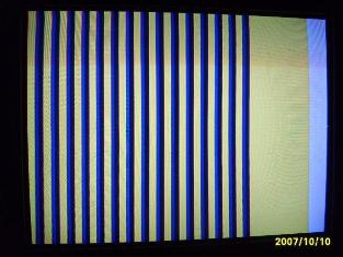

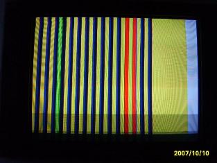

    На днях на барахолке "спас" плату Балтика. Плата заводская, с виду в идеале, только отсутствуют все блокировочные кондеры, их выкусили, на панельках ничего нет, все впаяно. При попытке включить наблюдается след. картина... может кто что посоветует?
    Ясно. То есть нихрена не ясно. Надо полагать что плата без доработок, ну там расширений памяти, ТР-Дос и т.д. Еще надо полагать что проц и ПЗУ впаяны. Также надо полагать что две РТ4 с прошивками (кадровая и строчная), а также две РЕ3 с прошивками (MEMORY и Displey) тоже впаяны и не вынимаются. Еще надо полагать что осциллографа под руками нету.
    И еще надо полагать что запитывал от нормального блока питания. Ну остальное я домыслю сам.
    Первое - у тебя нету бордюра, я бы лично начал подозревать РТ4, надо по любому попытаться их выпаять и прочитать прошивки. Прошивки публиковались в "Радиолюбетель. Твой компьютер."
    Далее, судя по картинке скорее всего у тебя доступ к памяти абы как работает. И тут мы подошли ко второй занозе в заднице Балтика - РЕ3. На одной из них сделан генератор сигналов доступа к памяти, вторая заведует, что б не ошибиться, формированием экрана, в том числе можно посредством комутаций на экран выводить не только область с #4000, но и с #8000 или #С000. Ну это не важно. Больше всего гемора доставляла РЕшка "MEMORY". Если импульсы чуть меняли форму - габан, не запускался. Я когда собирал себе Балтик, то брал еще два запасных комплекта РЕ3 и РТ4. Может даже и на гараже завалялись, надо поискать. Из прошлого опыта помню что пока запустишь плату, как минимул поменяешь РЕшку "М" и какую-нибудь из РТ4, хрен знает чего они вылетали. Осциллограф бы тебе для начала. И бери иголку и выпаивай проц, ПЗУ и РТшки/РЕшки. Или выкинь плату, я когда себе Байт приобрел, то Балтик нахрен забросил - глючнее был намного. Эти РТшки/РЕшки иглы дают в сигнале при переключении и хрен что с ними сделаешь, разве что подберешь экземпляр микрухи с характеристиками получше. Серьезно, может мне и не повезло, но после Балтика мне Байт суперстабильной машиной казался, я как то даже на четыре дня уехал, а Байт загруженный был Элитой, так вот он за четыре дня ни завис, ни сбросился. А у Балтика в порядке вещей было перегрузиться ни с того ни с сего. Я все думал что в сети скачек происходил, а Байт мне глаза то открыл.
    Хотя с другой стороны у нас треть общаги себе Балтик паяла и игрались люди, правда где-то половину игр не грузились, но это могло быть из-за ИНТа или кассета плохая. Так что может я и сгущаю краски, уже и не вспомню как в точности было, но эмоции свои я тебе описал.
    Если таки решишь чинить, то поищу на гараже должны остатки валяться, может что и сгодится тебе. Ну и что вспомню - то твоё.
    PS. Забыл спросить - а схема то у тебя хоть есть? У меня где-то валяется, недавно попадалась на глаза.
