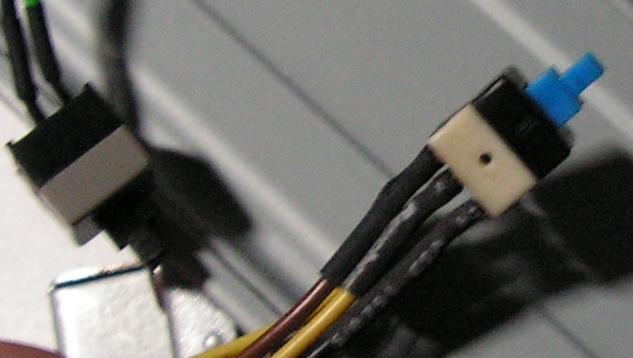

Quote:
Originally Posted by Black_Cat View Post
без разницы, главное чтоб кнопка замыкала на разъёме 14 контакт с любой чёрной землёй
Я подключил блок питания все работает. Все провода засунулись. кроме красной косички. Я ее впихнул сколько смог и замотал скотчем. Кнопка работает когда зеленый в зеленом, а черный в черном. Сейчас я сбил штырьки и теперь просверлив корпус насквозь застрял, т.к., нечем плату прикрутить, у меня нет болтов с гайками нужного размера.
Завтра продолжу. А можно куда нить светодиод включения закоротить ? Провода у него зеленый и белый. Можно ли так же воткнуть в АТХ разъем и чтоб она горела ?

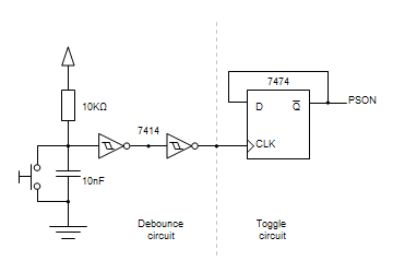

2 alexeenko
Лови схему под кнопку (для ATX БП).

Default
а кстати, Алексеенко дай фотку кнопки ВКЛ при снятой морде, мож там вместо неё просто поставить другую с фиксацией получится чтоб не городить схемы..

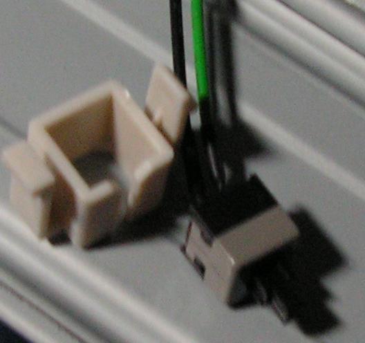

Arrow Кнопка не залипает !
Вот только что хотел задать вопрос, че за фигня. Кнопка без фиксации и ничего поэтому не работает. Приходится держать. А так вабще круто получилось уже. Щас сделаю фоток....
Вот кнопка без залипания которая: фото 1
Но совершенно случайно я еще разобрал 486 и нашел еще залипучую кнопку турбо. Она один в один такая же по форме, но залипучяя. Однако у нее 6 ть проводов по три с каждой стороны и один коричневый оторвался из за моего нервного срыва. Фото 2 :
Какие провода тыкать в АТХ зеленый и черный. Какой куда ? Или тыком ?

Quote:
именно выковырять кнопку "турбо" из старого корпуса и надо было. У неё две группы переключающих контактов (по 3 контакта каждая группа). Надо тестером или методом тыка определить какой из крайних контактов замыкается с центральным при нажатии кнопки - вот эту пару и использовать
Я определил что желтый и черный. Но с одной стороны все три контакта отвалились после первого эксперимента. Сейчас подпаяюсь ко второй паре желтого и черного. И еще почему то комп не включается. Вернее в меню не вываливается. Только белый экран и крутится куллер у блока пытания. Может конечно где че вылезло из панельки ? Со старой кнопкой резета тоже самое. Не вкл. Щас спояю вкл выкл и посмотрю еще раз.
