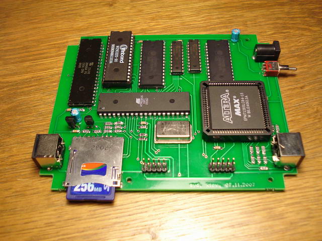

    К сожалению не все задуманное получилось реализовать (следующий будет на fpga), но основная цель выполнена. Получился вполне юзабельный клон оригинального спека 48.
    Основные характеристики:
    входы - ps2 клава, SD/MMC карточка
    выходы - RGB и звук на скарт телика
    на карту записывается файлы формата tap, tzx, sna, которые можно загружать в спектрум. загрузка sna возможна при использовании немного модифицированной прошивки (48_sydpatch.rom)
    алгоритм загрузки такой.
    F12 -> AVR дает NMI -> прошивка через порт 0x1f грузит с карты boot.sna -> boot.sna лазит по карте, позволяет выбрать для загрузки любой записанный tap, tzx, sna.
    если выбран sna загрузка производится сразу, если tap\tzx производится ресет, потом набираем load "", потом для включения пленки "+", для выключения "-".
    Схема проверенная, 100% рабочая. На все вопросы буду отвечать.

    Собственно весь проект в исходниках..
    Внимание !
    Как оказалось (спасибо Lskl) у транзистора bc639 другая нумерация выводов (ЭКБ вместо КБЭ) - он не подходит. Нужен транзистор КТ503 или например BC337 c выводами (КБЭ).
    30.10.09 Обнаружена ошибка в файле readme.txt в спецификации - необходимо использовать буфер 74HCT245 (как обозначено на схеме).
    При использовании буфера 74HC245 возможна нестабильная работа.
    перезалил speccy2007_v103a_doc.7z

    syd, насколько оно получилось совместимым с оригинальным компьютером? Порт #FF, мультиколоры и т.д.?
    С уважением, Станислав.
    21.11.2006
    Киев
    618
    В схеме видно.
    Сколько потребляет?
    Последний раз когда мерял было где-то ~300мА.
    Совместимость не полная.
    1. WAIT при опросе порта 0xfe (сейчас WAIT добавляется при таких условиях - нажата клавиша, включена "лента", иначе без вейта).
    2. 0xff - нету, ну не влазит никак он в 128, конечно можно было бы усложнить схемотехнику, но я отказался.
    3. Мультиколор, бордер - реализованно частично, нужно смотреть на конкретном примере.
    4. Тайминги, инт - очень близко.

    В этом железе не получится. Может в Speccy2008 на fpga.
    А как же джойстик?
    У меня в детстве на клаве было 5 доп клавиш, которые эмулировали кемпстон. Тут сделал так же. В принципе прикрутить наверное можно, но задачи такой не ставил. Так сложилось что джойстик в руках не держал ни разу.
    Цена платы если заказыват >= 10 шт будет где-то $8.
    Еще нужен слот для sd/mmc под который сделана разводка - SDC09 W5P. Остально все вроде легко доставаемо.
    Демки еще не смотрел, но игрушки идут.
    Сделаю скрины демок, выложу.
    Цитата Сообщение от Zloy Посмотреть сообщение
    Я так понял TAP, TZX грузятся на стандартной скорости?
    На любой, иногда нужно откорректировать задержку вызванную WAIT`ом (клавиша F1), но как правило все грузится и так.

    Как понимаю всё упёрлось в ёмкость ПЛИС? типо нет места?
    да. можно было бы попробывать сделать более точную реализацию ULA за счет соеденения D и VD через резисторы, но проблему wait`а при опросе клавы и проблему спека 128 без существенного усложнения железа не решить. Кстати и мега забита > 90%.
    Я решил на данном этапе выжать все возможное из данной схемотехники и переходить на fpga.
    Какие эти клавиши и можно ли их переназначить?
    верх, низ, лево, право и левый контрол - эмулируют кемпстон и синклер джойстики. переназначить можно поковыряв исходник прошивки аврки (key_matrix.c)
    стрелки на цифровой клаве эмулируют CS+5, CS+6, CS+7, CS+8, backspace - CS+0
    можно крупно фотку посадочного места разъёма?
    можно даже так
    а как её задавать любую?
    в tzx в заголовке указана скорость (длительность всех импульсов). эмулятор крутит с этой скоростью. для стандартной скорости можно вкючить ускоренное воспроизведение для прошивки 48turbo (x2). это делается клавишей enter с цифровой клавиатуры.
