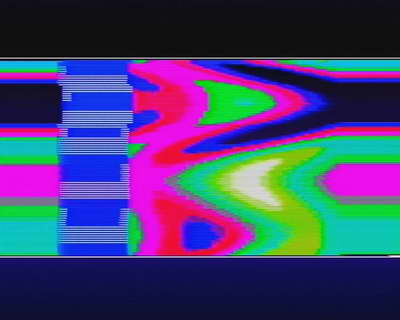

В общем, мучался-мучался и все исходники запоганил...
Пришлось все переделывать занового. Но на этот раз все тайминги просчитал , так что грязи на экране не осталось, да еще и десяток(!) макроячеек осводился.
Satisfaction заработала, остальное (Eye Ache 1, 2) пока нет, но там явно дело с 7FFD.
http://www.youtube.com/watch?v=37a6ieiBB0M
Ух... Пока отдохну, как отдохну проверю видео тайминги (я их в последнюю очередь делал) и все выложу.
P.S. Кста, а нет ли фиксов Eye Ache под Скорп?
P.P.S. Под цельно-128-кбайтный Speccy2007 (скажем "Speccy 2007 v2.00") думаю стоит завести отдельную тему?

Вот прошивка альтеры по пентагон (для 128кб): http://zx.pk.ru/showpost.php?p=192063&postcount=348 (Speccy2007_128k_hard_pent.rar)
Так как я не стал изменять формирователь картинки Speccy2007, вполне возможно что оно дружит с пал-кодерами.

Вот схема расширителя с поправкой на Пентагон (два диода и резистор) (http://zx.pk.ru/showpost.php?p=192063&postcount=348 (Speccy2007_128k_hard_pent.rar))
Eye Ache'и запустились! Мультиколоры просто атас!
09.04.2009 Добавил еще один вариант модификации под Пентагон, без использования дополнительных элементов. Проверить возможности нет, но теоретически все должно работать.
