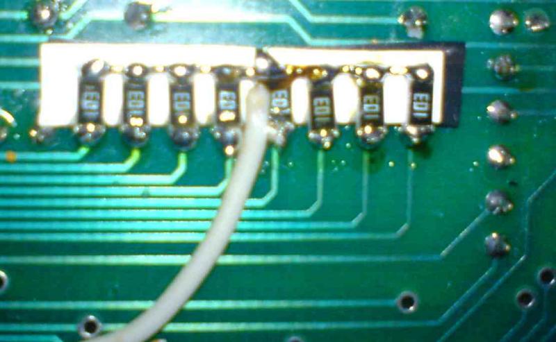

Доработку резисторную сделал?
Уже сделал, но толку не очень много, хотя программа на бейсике 48 вроде не сбрасывается, но ласт баттл по прежнему нормально не работает (хотя сбрасывается вроде в другом месте).

По ходу вопрос. Как теоретически ведет себя спекки2007 если срывается частота генерации? Это просто вопрос. Генерацию осцилографом я не проверял, просто у меня генератор на панельке и ножки у него немного коротковатые, хотя допаял уже длинные ноги и то же самое .
И еще замечено, что иногда комп зависает напрочь, нельзя никак его сбить, только выключение блока питания или иногда если все сразу без разбора клавиши нажать.

Quote:
Originally Posted by rnd.gen View Post
И еще замечено что иногда комп зависает напрочь, нельзя никак его сбить,
Похоже, Мега шалит. Она вейтит проц. Другую не фтыкал?
Мельтешение на экране, потеря синхронизации.

Quote:
---------- Post added at 21:53 ---------- Previous post was at 21:52 ----------
Ага, вспомнил одну мелочь
У тебя тактовая на проц подтянута на +5 резистором? И какой номинал?
Мегу другую не втыкал, только через неделю приедет.
При мельтешении это как то на данные и программу влияет, может код запороть?
Резистор 2,2 кОм на 5 вольт подтянуто. Раньше я на форуме спрашивал о том не беда ли что я вместо резистора 1206 поставил 0805 (он 0,125 Ватт, в отличии от 1206 - 0,25 Ватт). Узнаю Евгения .

У тебя резистор 1кОм найдется? Впаяй вместо 2.2.
Страшного ничего не будет, у меня проц пр-ва Филлипины Zilog Z0840006PSC завелся и устойчиво работал только когда я резюк 680 ом воткнул.
Если проц не сбивается, то вряд ли, память - статика. Но скорее всего прога сдохнет.

Поставил резистор 1кОм на подтяжку, нестабильность работы осталась. Кстати Шарк работает уже вобще нестабильно, я уже и одного поля пройти не могу (раньше когда играл все работало, скидывалось только вначале, когда музыка заставки доигрывала, теперь же наоборот музыка заставки нормально играет, а игра не играет, зависон + часто запаривает графику карты. Ласт батл по старому не догружает поля, был даже случай что не дошло даже до выбора опций: игра, карта, инструкция, запороло все даже на экране.

Грустно... Генератор на чем собран?

Еще уточнение, процы менял, был тот же эффект.
---------- Post added at 22:03 ---------- Previous post was at 22:02 ----------
К555ЛН1, частота кварца 14.000МГц.
---------- Post added at 22:05 ---------- Previous post was at 22:03 ----------
Прошивки вроде нормальные, может такое быть что из интернета прошивка загружается с ошибкой, или тогда система как-то должна сообщать?
