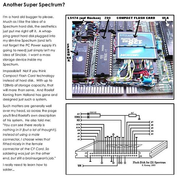

    Добрый день, Коллеги!
    ктонить что нить может про это рассказать?
    ( смотрим вложение ... )

    а сцылку слабо было дать? разновидность обынкновенного 8bit IDE ...самое прикольное в нём - отсутствие панельки под CF это надож было одножильные провода вручную туды пихать, да ещё чтоб не отвалилось ничего жесть!

    Да!!! Гениально! я прекланяюсь пред таким энтузиазмом и фанатизмом!
    Молодец!!!
    ЗЫ.Счас пропробую сцылку найтить....
    Добавлено через 3 часа 0 минут
    вот .. нашел.. это был журналец.....
    ftp://ftp.worldofspectrum.org/pub/si...t/ZXF04all.PDF
    Страница семь.

    На +3 есть супорт восьмибитного интерфейса - http://www.worldofspectrum.org/zxplus3e/interface.html .
    Цитата Сообщение от Scorpion(lv) Посмотреть сообщение
    простота золог повторяемости!
    Но для простых спеков подключение сабжа будет не таким сахарным , ибо нужен какойнить бут ром и рам для проги рулящей интерфейсом .
    В конечном этоге получится нечто вроде http://www.zxbada.bbk.org/zxmmcp/index.htm , что уже не подходит под категорию простых девайсов .
