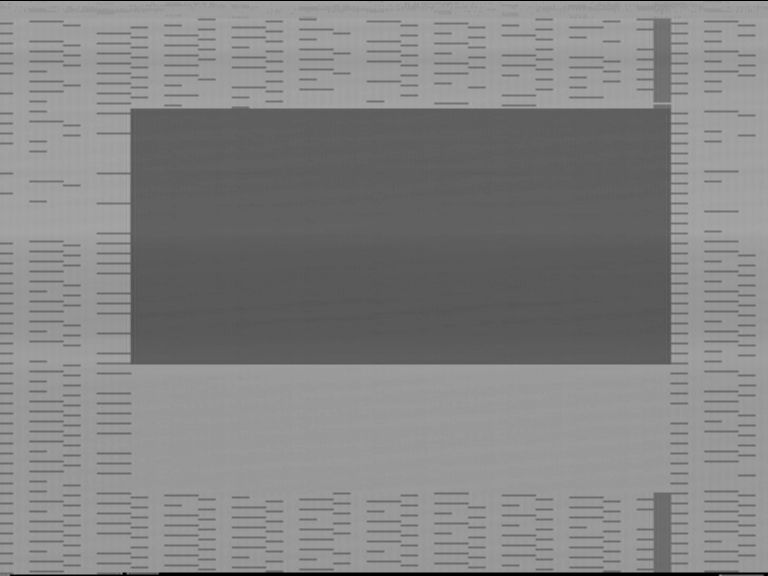

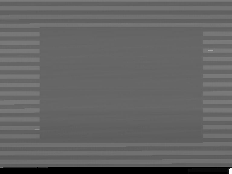

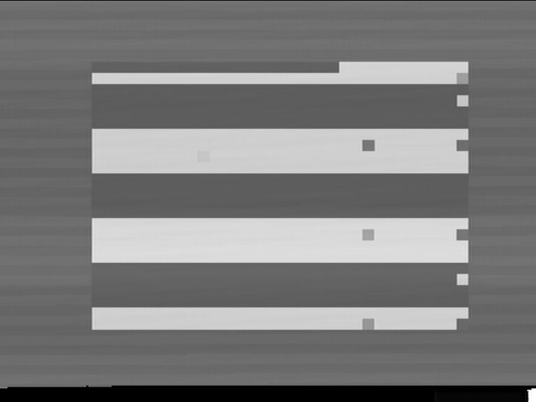

    Здравствуйте!
    достался ленинград1.
    картинка есть, родная пзу пытается стартовать.
    но не получается у нее.
    прошил две тестовых пзу - тест48к и тест3_00 - оба скачены с этого сайта.
    вот картинки тестов.
    на 2/3 заполненый экран - это как раз в моменты вывода текста на экран. и когда тесты рисуют полоски, постепенно заполняя экран, их не видно.
    даже затрудняюсь как объяснить то....
    прозвонил дороги от микрух памяти до кпшек, до проца (ШД), заменил память (благо на панельках). все. дальше в тупике..
    простенький осцилограф есть в наличии ( но 3,5 на проце уже не показывает...)
    может кто подскажет куда смотреть сначала - тупо менять микрухи - нехоцца плату уродовать...
    заранее благодарен!

    Обычно сначала пытаются получить "матрас" при вынятом ПЗУ.
    РS. А какими ты, говоришь, тестами пользуешься?

    вот на первой картинке как раз матрац без пзу.
    тесты скачал с этого сайта. к сожалению из какой ветки уже не помню (
    в далеком 95 году тест 48к у меня тоже был. так что наверно этот из старых базовых какихть.

    У меня есть плата Балтика без ПЗУшки, но с РТ4 и РЕ3 впаянными в плату. Хочешь - подарю. Еще есть одна раскуроченная плата Балтика и там РТ4 и РЕ3 в колодках стоят, могу вынять и тоже подарить. А еще найди на этом форуме Страйкера, прямо в личку ему напиши, он в Минске живет, он сведет тебя с парнем под ником Zloy. У того должны быть платы Балтиков, потому что он тоже задавал такие же вопросы и я даже посылал ему РТшки и РЕшки от Балтика. Вообще проблема этих микросхем в том что их после прошивки положено отжигать в печи в течение 3 суток, если ничего не путаю. Так вот те что продавали в свое время на Минском радиорынке в большинстве своем отжиг не проходили и поэтому через некоторое время начинали глючить или выдавать совершенно другие сигналы. Так что вероятность найти в нормальном состоянии такую микруху не очень высока. И купить чистые РТ4 и РЕ3 тоже ба-а-а-а-а-а-а-а-альшая проблема. Я бы порекомендовал сосредоточится на каком-нибудь другом клоне, но если хочешь повозиться - валяй.

    Если первая картинка - это без ПЗУ, то это не матрас. Погоди, очень похожая ситуация была у КингАртура, мы тогда тоже шину данных/адреса лопатили, а у него оказалась проблема в формировании пикселов на экране, или атрибутов, не помню уже. Попробуй при вынятом ПЗУ понажимать на Ресет. При некоторых нажатиях вертикальные столбцы должны сдвигаться. Если да, то проц работает и шина данных чистая, тогда ищи вокруг ЛП5, ИР9, ИР16, КП13... если есть осциллограф, то посмотри сигналы на выходах ИР9 и ИР16.
    PS. Вот по этой ссылке КОЕ выкладывал фотку с правильным матрасом http://zx.pk.ru/showpost.php?p=103005&postcount=68 да и вообще всю ветку почитай, может найдешь полезную информацию.

    посмотреть то я их посмотрел. а толку то. я ж не знаю что там должно быть....
    посмотрел правильный матрац. - я такой и те то времена не видел, не то что щас...
    ага. щас почитаю.
    там про какой то мануал упоминается по настройке ленина - может кто выложит или киенет в меня?

    Мануал выкладывали в теме железо, ищи сам, может еще чего полезного обнаружишь. Если манула не найдешь, то мне в личку мыло свое кинь, я завтра найду, у меня в ПДФе где-то есть, приаттачу тебе в мыло. Так ты ресет нажимал? У тебя столбцы сдвигаются? А насчет сигналов - просто посмотри есть сигнал/нет сигнала, пока что хоть это просмотри, очень часто этого хватает что бы найти повреждение.
    ЗЫ. На ЛП5 посмотри 1,2,3 ножки, проверь сигнал и убедись что на 1 и 2 ножки сигналы приходят, а с 3 ноги ЛП5 доходит до КП11.
