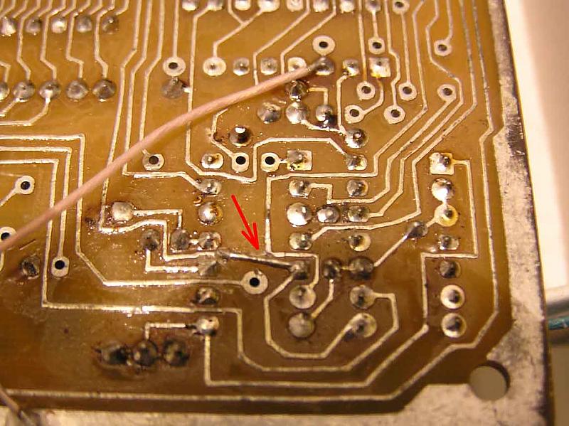

Сначала проверь свой ЗП-1 на работоспособность: один контакт на +5В через
резистор в 1КОм, другой не припаивая, трогай проводком массу - должен щёлкать.
Если не щёлкает - выбрось его нафик, купи самые дешёвые наушники-вухотычки,
используй их.
Если с ЗП всё нормально, а сигнала на ИЕ-шках нет, тогда смотри генератор.
Во-первых кварц чтоб был на 14 МГц, оба резистора у кварца не 1К, как на схеме,
а по 470 Ом каждый, это важно. Микруха генератора DD2 должна быть 555 или 155 серии,
1533 ставить не рекомендуется.
На старых версиях платы в разводке генератора были ошибки, смотри на фотке
как переделаны некоторые дорожки, а также DD9 может быть не соединена с массой.
Проверь пробником, что есть проводник от массы до 3 вывода DD9.
Всё-таки на этом этапе был бы очень полезен осциллограф.
Сфоткай часть своей платы под генератором, хоть помотреть как всё запаяно.

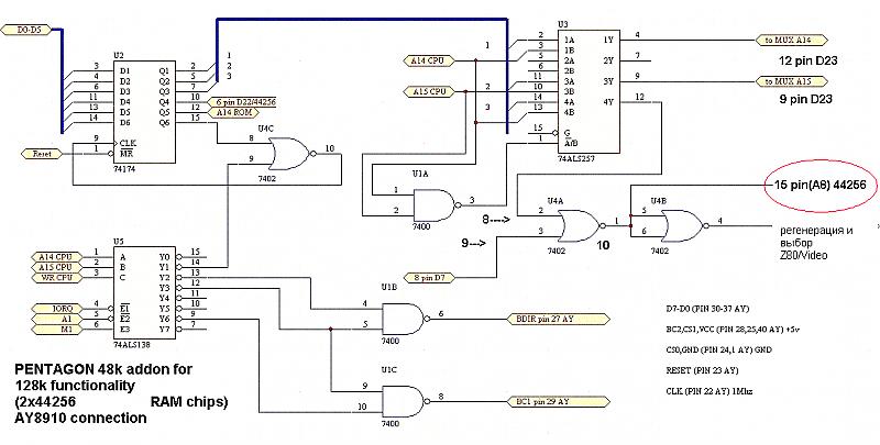

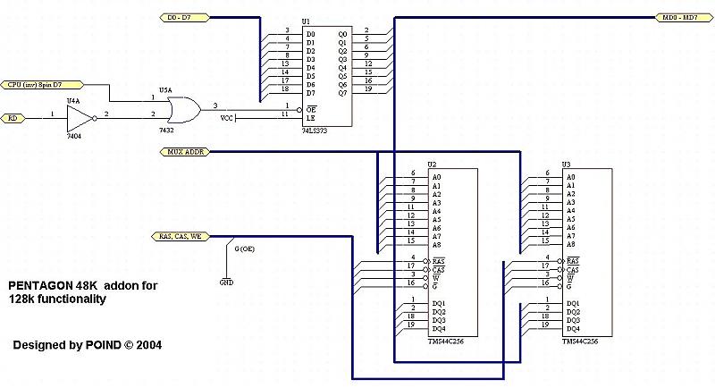

Посмотрел схемы розшырения Пентагона до 128к и возник вопрос относительно схемы комутации сигнала А8 - логика роботы вызывает опасения относительно регенерации. Схему хочу изменить для Специалиста .

Всю жизнь делал 128К, допаивая ещё 8 РУ5 сверху, схема включения выше по топику.
РУ5 регенерятся через RAS видеоконтроллером, и т.к. оба банка в параллель, то регенерятся оба одновременно.
По поводу 44256 и вашей схемы к сожалению ничего сказать не могу.
