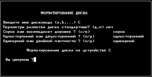

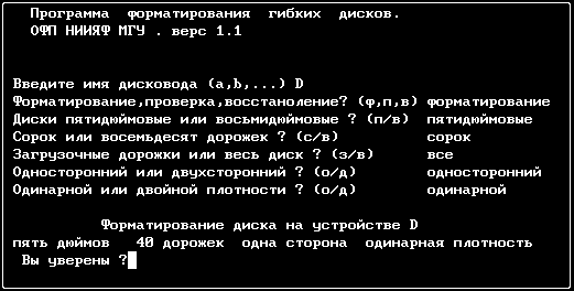

    Цитата Сообщение от AlexFantasy Посмотреть сообщение
    А будет ли Корвет с 40-ка дорожечным 5.25 дисковёртом работать?
    да, будет, штатно, только отформатировать надо правильно
    вот скриншоты стандартных форматеров cp/m
    у каждого диска в 0 секторе есть информация про дорожки/плотность размер сектора, и прочее.
    биос читает ее - и дальше работает правильно.
