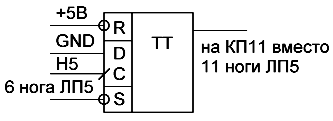

    Помогите. Вот нашёл вот такую доработку. Но не нашёл как её подключать.
    Н4 и Н5 допустим на счётчик, а V3 и V4 - это что,: обозначение на схеме диодов, или опять же выводы счётчиков. Куда подключать выход, может дорогу какую рубать?
    счётчиков
    если не знаешь зачем нужна доработка, то и незачем знать куда подключать..

    Цитата Сообщение от БК-0010 Посмотреть сообщение
    счётчиков
    Из этого архива схема. И запинайте меня смайликами, если там есть вразумительное описание оной.
    Выход всё таки куда?
    Cорри, спешил. теперь поправил.
    Что она дает?
    Hх и Vх - насколько помню, это обозначения сигналов на схеме Ленинграда.
