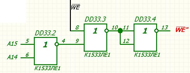

Помню, что если расширять Л-2 до 128 без доработок, то BASIC 128 не работал. Действительно, калькулятор запись в нулевую страницу делал и это все портило.

После продолжительной борьбы (во главе с Prusak'ом) тесты памяти стали проходить, и тест ПЗУ для 128к, и RamDoctor.
Но проблема все-таки есть: в произвольных местах экрана появляются точки, полоски, прочий мусор. Вследствии чего, игрушки загружаются очень не все, а еслии загрузится, то сбрасывается почти сразу при запуске. А если не сбрасывается и все-таки запускается - то во время игры в случайных местах экрана появляется случайный мусор и этого мусора становится все больше...
В прицепе фото "мусора".
P.S.:Сегодня раздобыл осциллограф, С1-151.
Что следует на осциле посмотреть в первую очередь?

Обнаружилась особенность: при нажатой кнопке сброс А0 и А5 находятся в "1", хотя на всей шине адреса по-моему должно быть 1-2В (в Ленинград-1 так), остальные адреса впорядке. Тестером КЗ не показывает.
Все микросхемы - 555-ой серии, за исключением той ТМ2, которая вырабатывает RAS, она стоит 155-ой. Есть все микросхемы серии 1533, кроме ИР16, может стоит заменить какие-то критичные микросхемы 555-ые на 1533-ие?
В прицепе RAS_1, RAS_2, CAS_1, CAS_2.
RAS_1, CAS_1 - в нормальном состоянии, после сброса, на экране - меню.
RAS_2, CAS_2 - в состоянии, когда на экране возникают артефакты (случайные пиксели, полоски и т.д.)
Обратите внимание на диоды V1 и V2 в схеме. Как раз на А0 и А5 сидят. Может из-за тока утечки диодов уровни отличаются?
Quote:
Серия рояля особо не играет.
Питание-то посмотрели осциллографом? Блокировочных емкостей достаточно на плате?
Сигнал WE исправлен?

серия сыграет рояль для процессора! но в данном случае это не оно так как 155 только триггер на память.
блин - не заметил осцилограммы - а чего они у тебя синусы а не прямоугольник? по большому счету стать бы двух лучевым осцилографом мегагерц так на 30 пропусканием на RAS и CAS и посмотреть кто когда раньше идет. плюс проверить как WAIT формируется при доступе в медленную память. ( а он должен быть на 128к потому как она медленнее рефрешится если правильно помню теорию и не путаю 512к с 128к)
