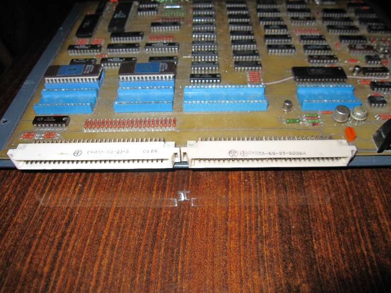

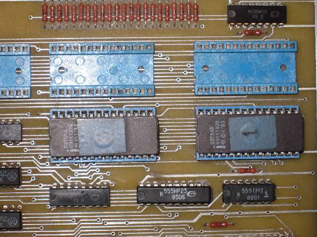

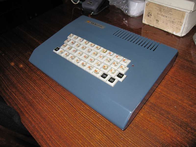

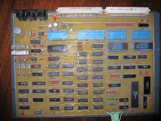

Приветствую, уважаемые любители ZX!
Слуачайно набрел на этот форум и был приятно удивлен, что интерес к этой машине еще есть, и более того - живет и процветает Аж ностальгия замучала Но ближе к делу:
В начале 90-х отец собрал спектрум-совместимый ПК, который мной в до-PCшную эпоху очень активно использовался. Потом пришли тяжелые времена, и из Speccy, насколько я помню, были выкушены конденсаторы. Вобщем, сейчас он в неработоспособном состоянии. А есть определенное желание вновь его оживить! Подскажите, кто знает, что это за версия, и есть ли к ней схемы? Версия, видимо, не самая простая, хоть и 48К (несколько мест под доп.ПЗУшки, два неведомых мне интерфейсных разъема, в один из которых раньше втыкался самодельный контроллер Sinclair- и Kempston-джойстиков), вход NMI где-то сзади.
Заранее благодарю за любую информацию!
PS Корпус скорее всего не родной, появился позже, вместе с герконовой клавиатурой
PPS Если понадобятся hi-res фотки - скажите, выложу!

Дико похож на "питерский" Новосибирский клон, только видео походу переделано.
Схема, например, тут: http://maa-bigsite.fatal.ru/spectrum...ovosib_sch.rar
Плата перерисованная: http://maa-bigsite.fatal.ru/spectrum...ovosib_pcb.rar
Схема монтажная в приложении.
На широкий разъем справа загнаны всякие сигналы с проца и т.п. Слева выходы параллельного порта ВВ55.
Мелкие разъемы (слева которые): самый левый - видео, посередине - мафон, справа - выход последовательного порта.
P.S. Я свой так и не доделал... Там какие-то проблемы с видео памятью, от любого чиха весь экран мусором покрывается, как будто с записью проблемы какие-то, точнее записывает сама в себя сама по себе. Буду благодарен если кто и с моей проблемой поможет.

судя по всему питерский новосибирск

Оперативно, даже не ожидал!! Спасибо!! схемки сейчас посмотрю. А у доп. микросхем, под которые аж 4 кровати, какое предназначение?

55 и 51 порты, схемы можно кинуть если надо

2 из них - под ПЗУ дополнительное

Кста, можно будет получить хорошую фотку сверху и главное снизу, чтоб все дорожки было видно (скан лучше всего)? Тут похоже все ошибки исправлены.

Конечно! на выходных сниму скан, так как на имеющихся сейчас под рукой фотографиях вспышкой засвечена часть дорожек.
