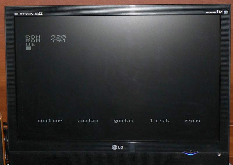

    Вот запустил romram. Результаты на лице, тьфу ты на мониторе.
    Ну а теперьрасказывай ivagor что это значит.

    Спасибо, получается торможение есть.
    Для SCREEN 0
    При записи в VRAM процедуркой из ROM "эквивалентная частота" 1,886 МГц.
    При записи в VRAM процедуркой из RAM "эквивалентная частота" 1,6277 МГц.
    Эксперимент не совсем чистый, т.к. запись в обоих случаях в ОЗУ.
    Чтобы узнать max быстродействие надо найти подходящую процедурку в ROM ("будем искать ").
    Mick, я немножко оборзею
    Можешь попробовать в режимах SCREEN 0 и SCREEN 1 (нужно поменять циферку в строке 10)? В этих режимах должно быть быстрее.
    Если прогнать несколько раз, цифры сильно отличаются?

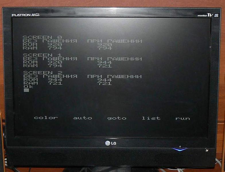

    Mick
    Если сегодня есть время, может прогонишь тесты?
    еще бы одну идею проверить - влияет ли гашение экрана на быстродействие.
    ROMRAM2.rar
    Загружать cload"ROMRAM2"
    Желательно прогнать несколько раз, вдруг что-то будет меняться (хотя судя по прошлому тесту не должно).

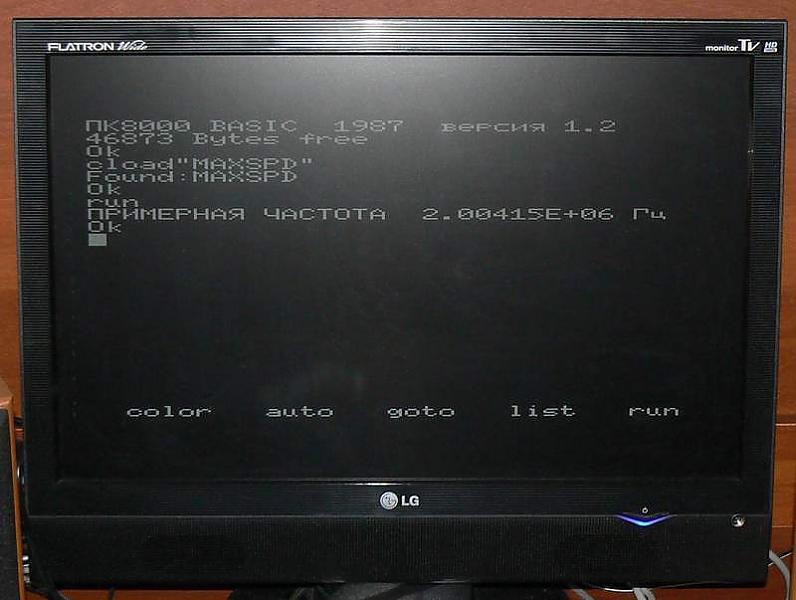

    Очередной тест .
    Это попытка с другой стороны (по сравнению с ROMRAM2), за счет исполнения львиной доли кода из ПЗУ (нашел таки приемлемую процедурку) посчитать максимальное быстродействие ПК8000.
    MAXSPD.rar
    Загрузка CLOAD"MAXSPD"
    Результат - примерная тактовая частота в Гц.
    Тогда мы уже сегодня узнаем немного больше о ПК8000 .

    Mick
    Прогнал я твои тестики несколько раз - результат не меняется а именно.
    А теперь - что в итоге это означает.

    Спасибо Mick, очень интересно.
    Исправленный вариант
    К сожалению, в программе нашлись 2 ошибки (в BASIC части), но их можно учесть, тогда получиться вот что:
    SCREEN 0
    БЕЗ ГАШЕНИЯ ПРИ ГАШЕНИИ
    ROM 920 920
    RAM 794 794
    SCREEN 1
    ROM 944 944
    RAM 721 721
    SCREEN 2
    ROM 944 944
    RAM 721 721
    1. Гашение экрана не влияет на быстродействие (в SCREEN 1 на снимке Mick это ошибка в программе)
    Меньше тормозит ОЗУ SCREEN 0 (так в принципе и должно быть, читается код символа и строка символа, атрибут не читается)
    Больше тормозит ОЗУ SCREEN 2 (ожидаемо, т.к. из ОЗУ читается код символа, строка символа и атрибут).
    SCREEN 1 по быстродействию совпадает со SCREEN 2, (из ОЗУ читается код символа, строка символа и атрибут).
    Что мне не понятно:
    Почему при записи из ROM SCREEN 1 и 2 быстрее SCREEN 0?
    Еще такое замечание - прошлый тест (ROMRAM) тестировал только SCREEN 0 (хотя я написал, что SCREEN 2) и смена номера режима в строке 10 не влияла (извини Mick, я уже исправился ).
    "Эквивалентная частота" при выполнении программы из ОЗУ при отсутствии гашения:
    SCREEN 0 - примерно 1,6277 Мгц
    SCREEN 1 и 2 - примерно 1,478 МГц
    2. "Эквивалентная частота" при выполнении программы из ПЗУ 2МГц (b2m как в воду глядел ). Это далеко не 2,5 МГц, которые должны быть для обеспечения обещанных в мануале 625 оп/сек, но и не 1,78 Мгц.
