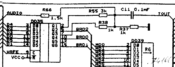

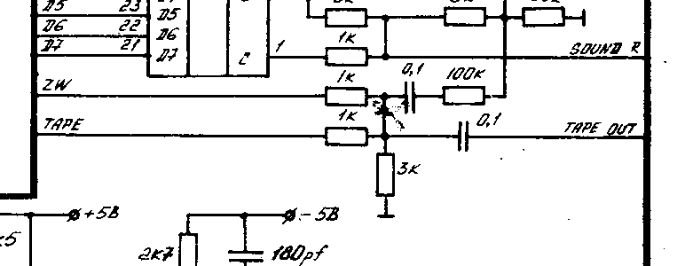

"Желтый" скорп слева, "зеленый" скорп справа:

Default
Гы гы... пасибо
На жёлтом (как у меня) они миксятся в равных... а на зелёном - в разных пропорциях.
