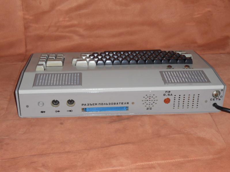

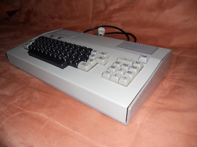

Привел в порядок "ЭЛИКС-89". Помимо металлического корпуса, у него внутри еще металлическое шасси для крепления плат, клавиатура герконовая, откидывается на петлях. Межплатные соединения на разъемах. ОЗУ 32К(16шт. РУ6), знакогенератор и монитор зашиты в РФ5(2шт.). Точно изготовлен в Новороссийске, завод "Прибой". Обещают поискать документы по нему. Производит впечатление армейского изделия, ничего подобного я еще не встречал. Настоящая ЭВМ!

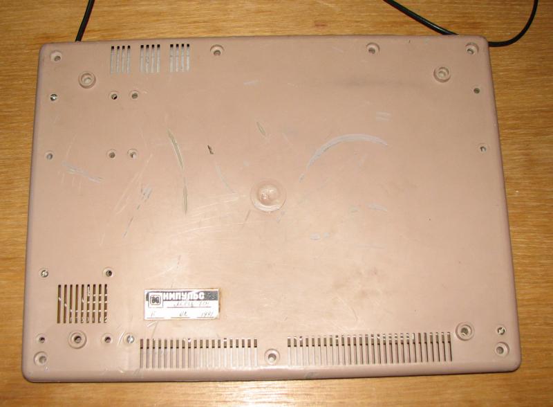

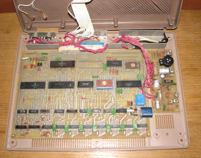

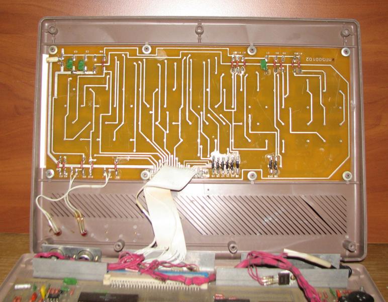

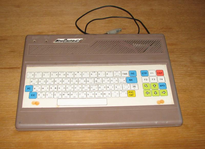

ПК "Импульс-02" - клон "Радио РК-86" с 32 кБ памяти.
Выпускался в конце 80-х - начале 90-х годов прошлого века кооперативом "Импульс" г. Ильичевск Одесской обл.
Схема "Импульса-02" и его печатная плата полностью соответствуют компьютеру "Альфа-БК" с минимальными изменениями в прошивке монитора.
В качестве памяти использовались КР565РУ5Д1 (Д2).
Корпус пластмассовый, разработан специально под этот ПК, клавиатура - плёночная: на печатную плату клавиатуры наклеивалась маска с отверстиями, на неё - гибкая фольгированная плёнка, затем отпечатанный типографским способом цветной рисунок клавиатуры, сверху - прозрачная защитная плёнка. Весь этот "бутерброд" закреплялся на внутренней стороне крышки корпуса.
На задней стенке корпуса находятся 2 разъёма для подключения магнитофона и источника питания, установленные на алюминиевой П-образной пластине, которая придавала корпусу дополнительную жёсткость и одновременно служила теплоотводом доя микросхемы стабилизатора ЕН5.
Питание осуществлялось от источника 14В, из которого получали три необходимые для компьютера напряжения +5В, -5В и +12В.
Компьютер выпускался, в основном, для классов информатики: 14 или 15 компьютеров с ч/б видеомониторами "Электроника МС 6105", общим источником питания +14в, кассетным магнитофоном и набором учебных программ.
Продавался компьютер и отдельно как с видеомонитором и блоком питания "Электроника Д35", так и без них.
Кроме того, выпускалось несколько радиолюбительских наборов: "Импульс-02/05" - только корпус, "Импульс-02/04" - корпус с плёночной клавиатурой, а также плёночная клавиатура.
В начале 90-х "Импульс-02" был снят с производства и заменён обновлённой моделью "Импульс-03".
