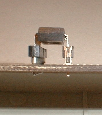

Чуток о панельках:
1. "Советские черные" (посеребреные) - очень "нежные" и недолговечные. Всегда старался избегать их использования. В критических случаях впаивал в них микросхему. Особенно плохо совмещались с импортными чипами, поскольку те имели дюймовый шаг ножек (против метрического у панелек). В результате от вибрации и просто со временем (от нагрева и охлаждения) микросхема могла выскользнуть из панельки.

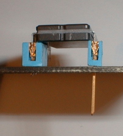

2. "Советские синие" (золоченые) - не менее "нежные" и плохо совместимые с импортом, чем чем серебреные, но более надежные. Из-за позолоты. На фото показаны в разрезе. Не могу сказать неудачный клон это или косяк отечественных разработчиков, но если в такую панельку вставлять микросхему с неидеально сформованными выводами, то она своими ножками разгибает контактные лепестки в панельке. После нескольких таких операций "ввода-вывода" ножка микросхемы начинает болтаться в "дырке" панельки как г. в проруби.

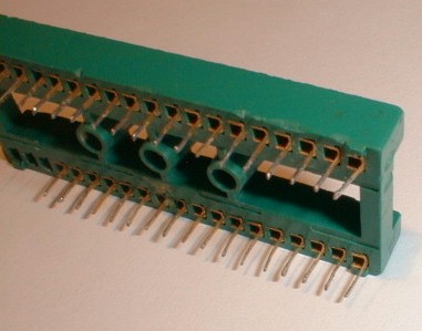

3. Тесла (зеленый ужас). Панельки с "защитой" ибо дырочки для ножек очень узкие и несформованные туда просто не вставятся. Но панелька со скрытой засадой: снизу у нее открытые части контактов и если ее установить "низко" на плату, она может замыкать ими соседние дорожки (проходящие между ножек панельки). Другой фокус - при неосторожной попытке вытащить микросхему зеленый корпус панельки снимается вместе с ней (ножки при этом торчат в плате).

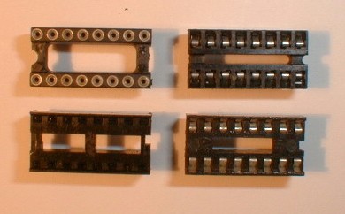

4. Импорт всякий разный (на фото попала и цанговая). Как правило проблем не создавал. Покрытие явно не серебро (надеюсь и не палладий). Панельки долговечные и надежные.
5. Цанговые. Мечта. Долговечна, очень надежна, но самая дорогостоящая. отказов практически не бывает. Эксклюзивное фото: цанговая панелька вразрезе.

Вполне возможно, ибо импорт тоже бывает разный. Тот с которым народ сталкивался в начале 90-х был частенько демонтирован с импортного (не китайского) оборудования. Например, те панельки, что покупал я были сняты с плат разобанной АТС (американской). Китай появился позднее, с ним я уже не имел дела.
Насчет вывернутых контактов - такое бывало, если в панельку совать паянную микросхему.
А вот разболтать (по крайней мере те, что на фото) было очень сложно, хоть спички в них суй... Или металл хороший или место сгиба не острое (гнется на большей площади)... Самое главное, импортная панелька хорошо переживала неформованные ножки.

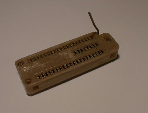

Что бы не выглядеть хаятелем отечественного, скажу, что для программатора наши панельки были просто суперские и ZIF и обычные:
