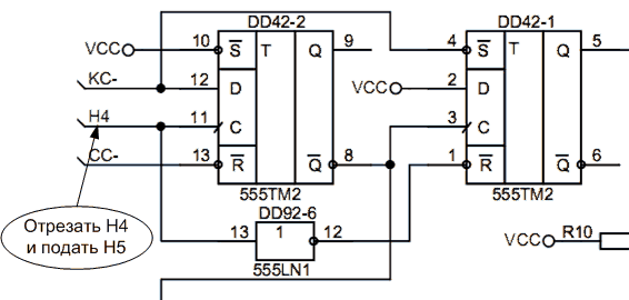

    Коллеги,
    подскажите, кто подключал PAL-кодер от CHRV к своим машинкам - собственно к чему по дключали, и были ли какието проблемы.
    Я попробовал подключить кодер к п128 - результат плачевный, синхра стрывается. Кадр плывет, строки тоже. Вобщем фигня полная. Чего делать пока даже и не знаю

    Не уверен что даже по скарту заработает, 320 строк от пентагона (вместо положенных 312 по ТВ стандарту) не все контроллеры ЖКИ мониторов понимают.
    З.Ы. Кадровую может срывать изза 320 строк. ПАЛ кодер НЕ МЕНЯЕТ РАЗВЕРТКУ, он токо кодирует или некодирует ЦВЕТ.

    Я, похоже, единственный из скорпионоводов, который подключал "зеленый" Скорп через ПАЛ-кодер без всяких доработок. Всё показывало нормально. Как оказалось позже, это нормально как раз нетипично для этого клона. Да, телек был старенький Славутич-Ц202 вроде...
    Ещё, чуть не забыл. На другой квартире я подключал его к ЭЛТ телеку LG. Тоже нормально.

    Во-во действительно не типичный Скорпион у тебя. У меня тоже зеленый и нет изображения, по диагонали полоски и все.

    ПРо доработку Скорпионо уже известно ..цать лет.
    На всякий случай цепляю картинку в аттач
    З.Ы. Мною лично успешно пропачено два скорпиона (желтый и зеленый).

    подтверждаю-успешно "пропатчел" жолтый (серый?),в своё время.
