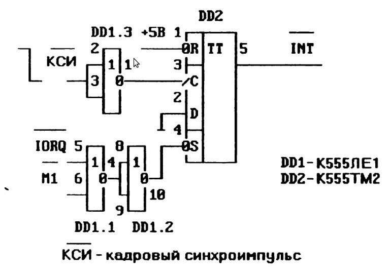

    Почитал разные статья - может быть дело в длительности инта, из-за которой он захватывается повторно. В ZX-ревю 96 7-8 есть схема гашения сигнала инт. У кого есть этот номер - пожалуйста скиньте схему. А то на сайте ZX-press схема в кракозяблах.

    Нашел на v.trdos.

    Цитата Сообщение от Demige Посмотреть сообщение
    Нашел на v.trdos.
    вобщем в схеме зх-ревю 96 стоит вместо ле1, один элемент лл1. может есть свободный после твоих доработок.

    В общем дело было не в бобине. По такой схеме инт становится "импортный" в обычном режиме, но вот в турбо по прежнему каша... Может дело совсем не в инт? И бордюрные эффекты просто не будут работать в турбо-режиме?
    Я так понимаю смысл бордюрных эффектов попадать в такт рисования конкретной линии на бордюре, в режиме же турбо появляется рассинхрон из-за того что при рисовании на экран скорость обычная, а при выполнения команд - в 2 раза выше.
    А они там вроде никогда не работали..
