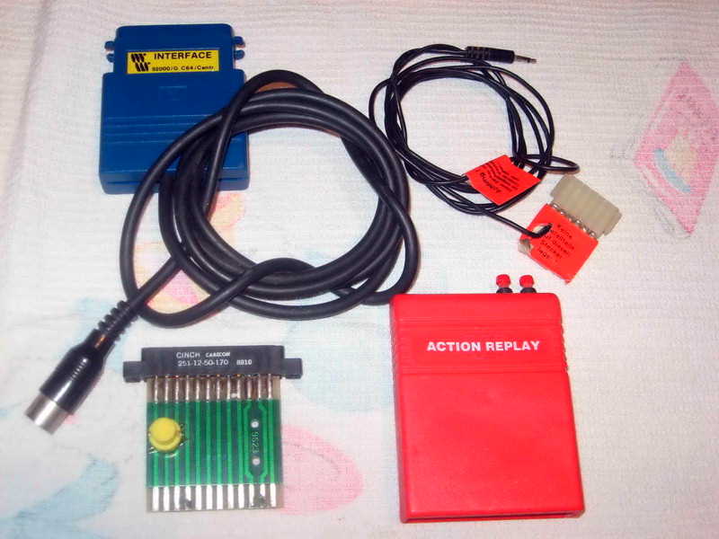

    Цитата Сообщение от bigral Посмотреть сообщение
    Подключал используя кабель от комодоровского принтера (там serial на TTL какой-то)
    У меня на фото синий не он? Написано "Centronics".

    Можно, если на переходник разведён сигнал sense. Также, придётся очень часто щёлкать паузу-пуск.
    Не знаю пока, что там разведено, это с какого пина должно быть? Вот фото причендалов на всяк случай:
    Тяжело разобраться... Какой пин не помню, вот только без него на экране будет гореть PRESS PLAY ON TAPE... И ничего не будет. Также придётся в перерывах (когда лента на реале останавливается и выводится имя программы) нажимать на паузу, а потом опять пускать...
    Добавлено через 1 минуту
    Вроде бы эта кнопка есть на переходничке (маленькой платке).
