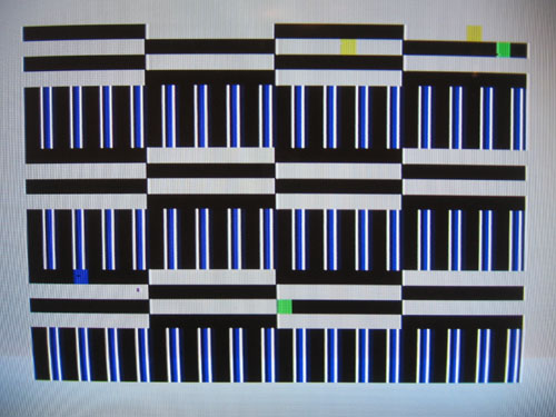

    По умолчанию Пентагон 128К - проблема с записью в ОЗУ
    Спек может работать очень долго и стабильно, однако иногда (тоже долго и стабильно) показывает вот такую картинку с вытащенной ПЗУ. Картинка наполовину "матрас", наполовину "шахматы", вместо "матраса". При нажатии на Reset полосы сдвигаются как положено. Подскажите, где искать неисправность.

    О, как интересно. У меня примерно такая же хрень сейчас.

    Поменял три КП12-х. Пока работает.
