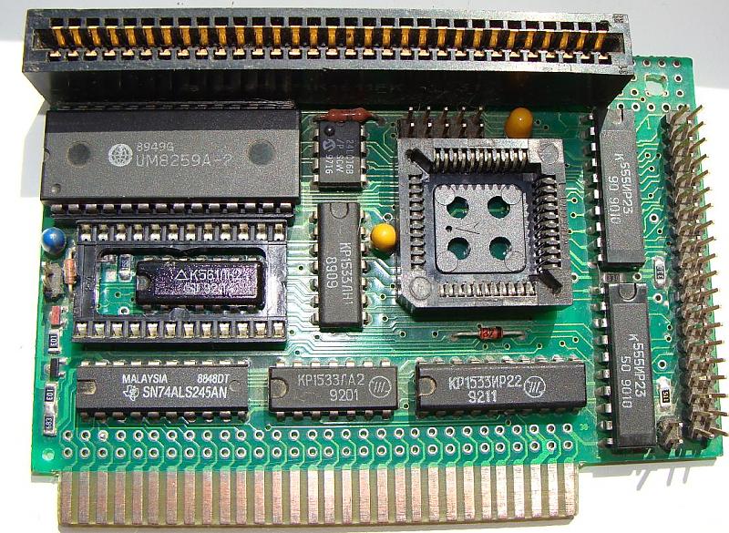

    1. В эмуляторе сразу все получается и то меню появляется, так что дело в моем смуке, а не во мне.
    Вот мой СМУК. Найди 10 отличий
    1.
    у меня Altera EPM7032LC44-15T
    у тебя Altera EPM7032LC44-12
    2.
    у меня КР 1533 ИР22
    у тебя DV74HCT
    3.
    у меня HD146818P Made In Djopan
    у тебя а у тя просто джопан полный в этом месте
    4.
    у меня UM8259A
    у тебя КР 1810ВН59А
    Ну вообщем и.т.п.
    У меня деталек намного больше чем у тебя. Однако что то не работает. Моежт их надо повынимать лишние ?

    Попробовал 4 ре разных винта разных фирм.
    Все винты определяются, работают с разной скоростью. У всех в аутодетекте разная информация CHS. Так что автодетект исправен полностью. После создания креата, и записи его, не появляется меню
    L Local Partition Table. В эмуляторе оно после моих дейтсвий появляется, а на мое реале после тех же дейтсвий не появляется...
    В связи с этим я разобрал полностью смук и на обратной стороне обнаружил две дорожки подозрительно черные. Кто что понимает, это что сгорело или это канифоль такая ? Может проводочки кинуть надо ?
    Так же снял ненужную микросхему HD, т.к., на фото Савелия ее нет и у него все работает, щас буду пробовать...

    Smile Ура, Ура Ура !
    УРРРААААААААА !
    ААА Счастлив !
    Вообщем вынул абсолютно ненужную детальку, которая называлась HD, и все заработало, как в эмуляторе. Винт определяется, пишет свои реальные названия. Объем какой то пишет даже. Вообщем и меню появилось. Поэтому я пойду покачаюсь со спокойной душой, а потом приду уже винт забивать демками и музыкой.
    Все дело в лишних детальках оказалось.
    Спасибо Савелий за фотку своего недопаеного но рабочего Смука.
    МОДЕРАТОР, тему перенеси пожалуйста в железо унсортетд, дело оказалось в железе, а не в программе. А я уже там продолжу флеймить...

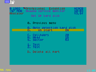

    А где мне узнать реальные параметры винта ?
    Сфотай наклейку на винте. Может быть скажу где оно написано.
    Вот на этом экране (с мелкосхемой на месте) строчка on start ON или OFF?
    Это классическая болячка SMUC. Дорожки питания. При неточном втыкании смука в слот они перегорают если вовремя не спохватиться, в твоем случае дорожки спасти успели. Так что не бери в голову
