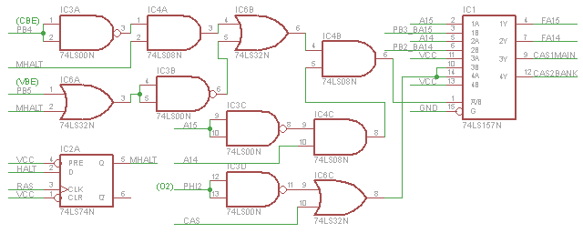

    Сделал вариант схемки на более попсовых тараканах .
    ЛА3 можно заменить на ЛН1 или подобный инвертор (с поправкой на распиновку).
    (Кстати в рассыпушных схемах выше по линкам перепутаны местами сигналы PB3 и PB4)

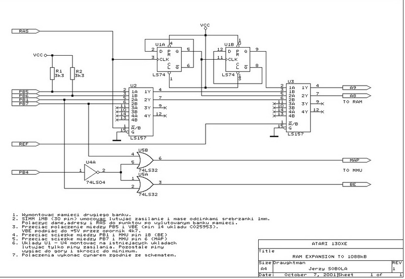

    а вот моё расширение. smmu не вынимал, добавил элементы к работе старой.
    совместимость с софтом реально упала. что с sio2sd что с sio2pc грузится всё, но работает не всё - процентов 90.
    с магнитофона грузится и работает 50%
    сорри что фото низкого качества, фоткал телефоном, т.к. кум попросил фотик на отдых.
    схему использовал ниже.

    Схемку форум скукожил , закинь плиз в архиве . Кстати с какого она сайта ? (шибко похоже на кусок схемы из рассыпного варианта на мег).
    А если в эмуле выставить мег мозгов , то тот же софт ведёт себя так же ?
    В этих RAMBO расширялках мне не нравится что бит PB5 пущен на какуюто левую фигню (будто свободных портов мало) . Можно сказать лешаемся радости юзать дополнительные линейки мозгов чисто под видео , и пустить основную ленейку под данные .
    1.закинул в архиве. откуда качал - не помню. много чего качаю без сохранения адресов, но качаю всё что вижу.
    2. эмуль с мегом оперы работает полностью и весь софт без проблем. иногда попадаются atr файлы с битыми контрольными суммами - такие даже не работают при загрузке с sio.

    Наткнулся на эту схемку в том разделе - http://www.dereatari.republika.pl/serw.htm
    http://www.dereatari.republika.pl/atarisch/ramex.zip
    Кстати там есть маппер на ПЗУшке (на 256K), прошивка там же .

    отличное решение замены программируемой логики. надо попробовать.
