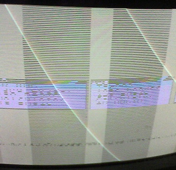

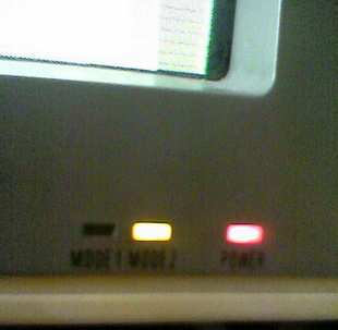

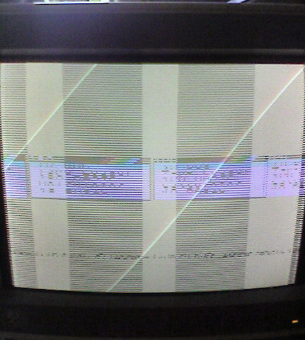

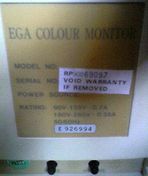

    Достался мне с большим трудом EGA'шный монитор, который имеет два режима Mode 1 и 2. Собрал схему что была в ZX Pilot'е №30 (одна микросхема ЛА3 1533, 3 диода: КД520, один резистор на 2k). Но как то неправильно EGA выдает изображение. Походу с кадрухой проблемы. Нуждаюсь в совете.

    Проинвертировать надо, то ли кадровую, то ли строчную синхронизацию, не помню...

    Нет строчной синхронизации. Кадровая есть.
    Монитор точно 50 герц???
    ЗЫ: Схему в студию.
    Есть синхронизация, просто монитор не ту частоту выбрал. За переключение частот отвечает полярность.
    Ага, нашел:
    Для этих целей EGA дисплей первоначально проверяет поляризацию горизонтального синхронизирующего сигнала. Если она положительна, то монитор настраивается на работу на 15.575 Кгц синхроимпульса. Если же горизонтальный синхроимпульс имеет отрицательную поляризацию, дисплей переключается на работу на 23.1 Кгц.
    http://www.old-games.ru/wiki/index.php?title=EGA
    Отошёл от дел.

    KALDYH,
    Ну дык значит её нет) Я имел ввиду не отсутствие импульсов синхронизации как таковых, а то, что строчная развертка монитора и видеоконтроллер работают не синхронно.
    Но, честно говоря, не знал, что ЕГА мониторы умеют работать на частотах, отличных от телевизионных...

    Ну видно же на экране, что меню растянуто, т.е. луч бежит в полтора раза быстрее, чем надо. Что мешает проинвертировать строчную синхру и посмотреть, что из этого будет?

    balu_dark, в отличии от тебя я подключал и CGA и EGA, и знаю о чём говорю, а ты знаешь только то, что с ошибками нашёл в инете . И CGA и EGA в режиме CGA имеют стандартную для телевизоров полярность синхроимпульсов - отрицательную. Для тех, кто не знает что это такое, отрицательная - это когда синхроимпульс принимает нулевое состояние.
    темам в которых он мягко говоря имеет нулевую осведомленность по многим темам но гонору имеет выше крыши, да хамски всем перечит. все сказанное - имхо.
    не расстраивайся, не все же интернетом заменяют свои мозги , впрочем я полагаюсь на свою память, а не на интернет, а память иногда может давать сбои
    dM_GBG, полярность синхры - по схеме правильная, т.е. оба синхроимпульса имеют отрицательную полярность. А у тебя Скорп, или что-то другое, т.е. ты те сигналы с платы вытянул? В CGA режиме на мониторе должна гореть MODE1, а у тебя получилось что кадровая и строчная разнополярные, должны быть одной полярности. Поменяй полярность строчной
