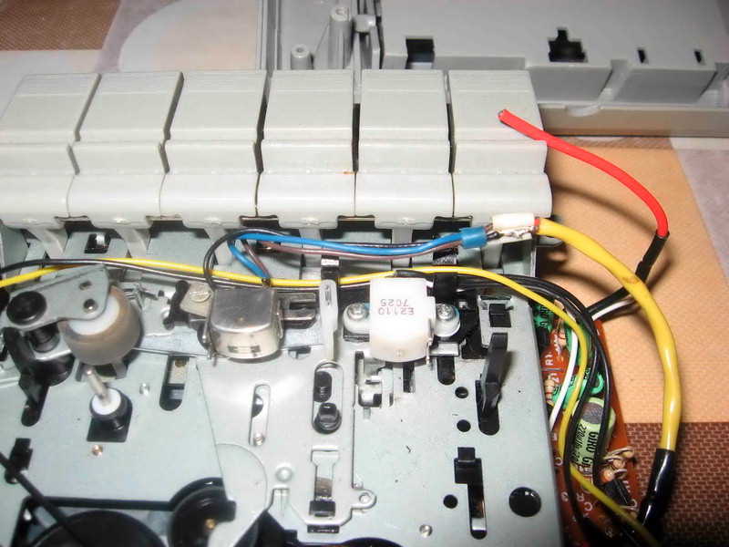

    Есть сабжевая связка, но нет БП, но с этим пожалуй разберусь, основные вопросы следующие:
    1. Как и в случае с Commodore, как по быстрому перегнать образы касет скачанные с нета на реальную касету?

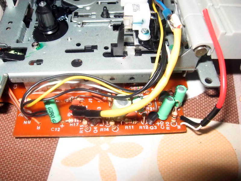

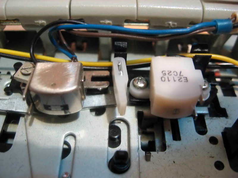

    2. XC12 достался в состоянии после вандалов которые хотели из него сделать плеер, поэтому в нем покусаны и перепаяны некоторые провода (и возможно заменена пишущая головка, сейчас уже не помню давно было). Фото состояни ниже, посмотрите у кого он есть в реале, какие проводки какого цвета куда шли. И может быть опознаете родная у него головка или нет, и какая нужна?

    Сразу извиняюсь за столь внезапное вторжение и столь требовательный тон ;-) но ситуация вынуждает. Фестиваль ArtField передвинули на полгода раньше, а сабжи у меня лежат лет 10 руки так и не доходили :-( а сейчас надо срочно выставиться в работоспособном состоянии. Сражу скажу основные вопросы будут по C128D, по C64 так, в догонку. И ещё в электронике я чуть шарю, т.е. постараюсь не тупить, но просьба не давать советов типа "делов то, пара разъёмов + PIC + десяток резисторов", я понимаю все заняты, и я в том числе, просто невозможно за месяц догнать годы.
    Поэтому повторюсь ссылки это конечно хорошо (и в последствии буду изучать их детально), но желательно максимально конкретные ответы. А именно схему XC12 я скачал и посмотрел, но не имея радиотехнического образования и указания цвета проводов на схеме и модели записывающей головке, она пока мне мало помогла. Тем более что там к ней идёт 4 провода, а у меня только 3 (хотя могу предположить что это запись не развели для плеера).
    головка у тебя с китайского двухкассетника.
    я себе ставил сендастовую отечественную без доработок - всё пахало на ура 5 лет, пока прижимной ролик не начал кассеты поджёвывать.

    по-поводу турбо, рекомендую ниже схемку (схема самого XC12 , ниже плата турбо) потому как элементы более доступны от вышеизложенной. первая микруха MAA741 или наш аналог УД708, вторая 74LS03 или наша 555ЛА9. у меня плата собрана именно по этой схеме.
    а вот более простая схема, но ни разу её не встречал в магнитофонах и о её работе не слышал отзывов.
