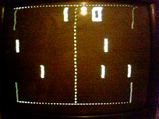

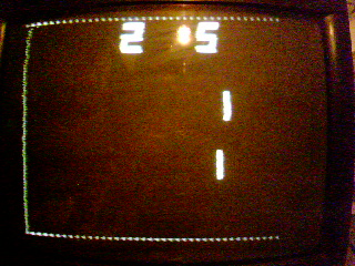

    Вот привожу схему приставки (с исправлениями из ЮТ) .А так же скрины самой приставки .

    С приставкой я все еще экспериментирую ,т.ч. поспешил , убрав диод из схемы . Его надо оставить , а минус подать на 12 вывод микросхемы DD1 .Как и указывали в дополнительных указаниях для изготовления приставки в журнале ЮТ , вышедших позже .
    Скрины кстати сделаны , когда диод еще стоял в схеме .Когда я его отпаял и поставил вместо него перемычку , то картинка поехала у меня .
    Т.ч. если кому то интересно , то не поленитесь и посмотрите картинку схемки еще раз .
  6. #86
    10.11.2010
    г. Пермь
    316
    Интересно ,кстати ,что когда делал схему ,следуя добавлениям к ней ,т.е. подключал минус к 12 выводу DD1 ,сначала подключил туда только стабилитрон с конденсатором : питание на DD2 .А выход с эмиттера VT2 не подключил и изображение все время скакало - когда пищал динамик . Но как только эмиттер тоже присоединил к минусу ,изображение прыгать сразу перестало !
    Из-за этого и подумал , что диод вообще можно убрать .Но оказалось , что нет , почему то переключатели надо через диод подключать , интересно для чего он нужен вообще ?!
