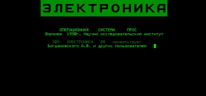

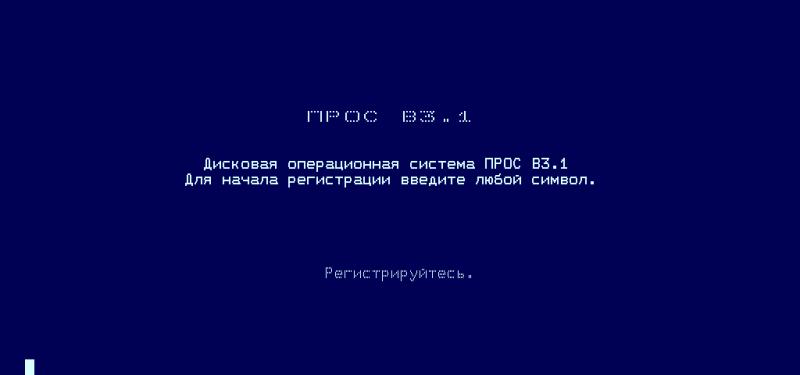

    Отчёт по окончанию года и планов на этот:
    В аттаче прошивки разных ППЗУшек с плат комплекта DEC Pro 350.
    - С материнской платы (эти хорошенько отличаются от тех которые шли в комплекте с эмулятором Xhomer Тарика Исани):
    cpufront.rom
    cpurear.rom
    Когда я слил их разом и подпихнул эмулятору, он прошел весь проверочный тест без ошибок и нормально загрузился в ОСь.
    cpuprom.rom - идентификатор материнки
    - С платы контроллера дисковода:
    flope2.rom - прошивка-аналог нашего КОЧАНа. Судя по всему неформатирующая. KALDYH, слей, plz, всё же прошивку со своего Pro для сверки.
    flope25.rom - то что здесь у нас это записано в РЕ3, но сравнить не могу - до сих пор нет программатора и данных что в неё запхнуто у нашего НГМД1.
    - Три ПЗУ-хи с контроллера жесткого диска
    winie4.rom, winie11.rom, winie17.rom.
    (цифрки в именах файлов что выше ориентируют положение каждой микрухи по маркировке на платах соответствующих контроллеров FDD и HDD).
    - TMS Telephone Management System CTI-board 54-15215 код устройства 000041 (oct)
    250E4.rom - ПЗУ диагностики платы я такое люблю
    305E4.bin - управляющий код для микроконтроллера i8031 расположенного на плате.
    Итого, в основном осталось где-то найти прошивки с медиаплаты 'IVIS', расширение 'Z80/CPM', оригинал 'PC Bridge' (вроде по слухам это было нечто много круче тормозного i8086 применённого в нашей МС-1702).
    Xailar приступил к работе со своими инсталляционными дискетами отечественного софта к Электронике 85!!!
    Ловим, тестируем и искренне ждём продолжения:
    - 1 дискета - Электронный лист и Управление табличными данными (TERMINUS005).
    - 4 дискеты с RT-11 FB (S) V05.01.
    И, напоследок, - подарок без комментариев и, пока, всех остальных подробностей, это не фейк а мой реальный скрин из эмулятора :
